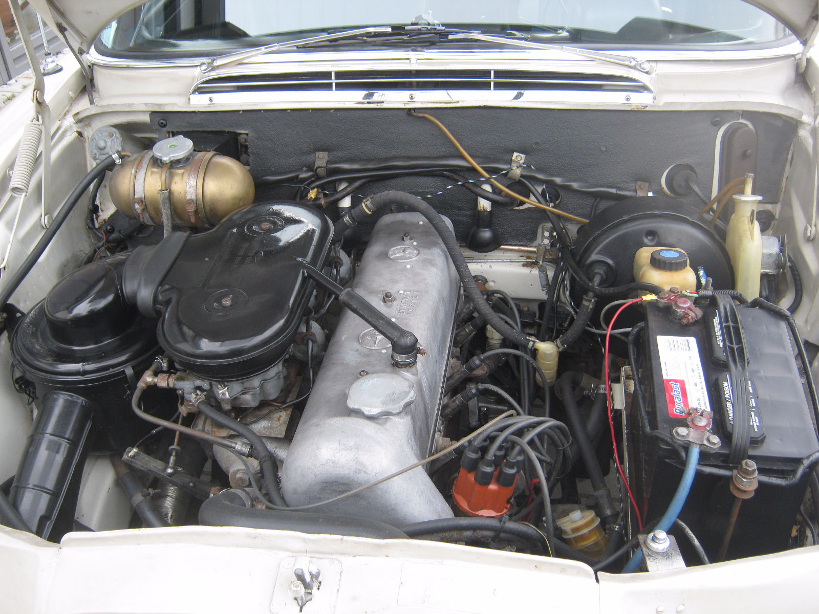

Sicher kann man das nur mit einem Motorraumbild sagen ...
W110 230 R6 M180 zwei Flachstromvergasern (105PS)
http://nast-sonderfahrzeuge.de/.../image113623.jpg
W110 230 R6 M180 zwei Registervergasern (120PS)
http://nast-sonderfahrzeuge.de/.../image113624.jpg
Mit besten Sterngrüßen
Sebastian
Moin Moin !
Klugscheissmodus an:
es handelt sich bei beiden Modellen um Fallstromvergaser. Bei einem Fallstromvergaser "fällt "die Luft durch den Vergaser in den Motor. Das Gegenteil ist ein Steigstromvergaser. Von Flachstromvergasern spricht man bei horizontaler Durchströmung.
Bei 105 PS sind 2 einfache Vergaser verbaut,bei 120 PS 2 wesentlich grössere Registervergaser. Der Unterschied ist auf den Bildern (schönen Dank dafür) deutlich zu erkennen , noch deutlicher wäre es ohne die Lufthutze !

Um das sicher zu sagen hilft nur ein Motorraumbild! - Und selbst damit
könnte man es noch nicht 100%tig sagen, denn viele der 105PS-230er
wurde ja nachträglich mit den großen Registervergasern der 120PS-
Version ausgerüstet... 😉

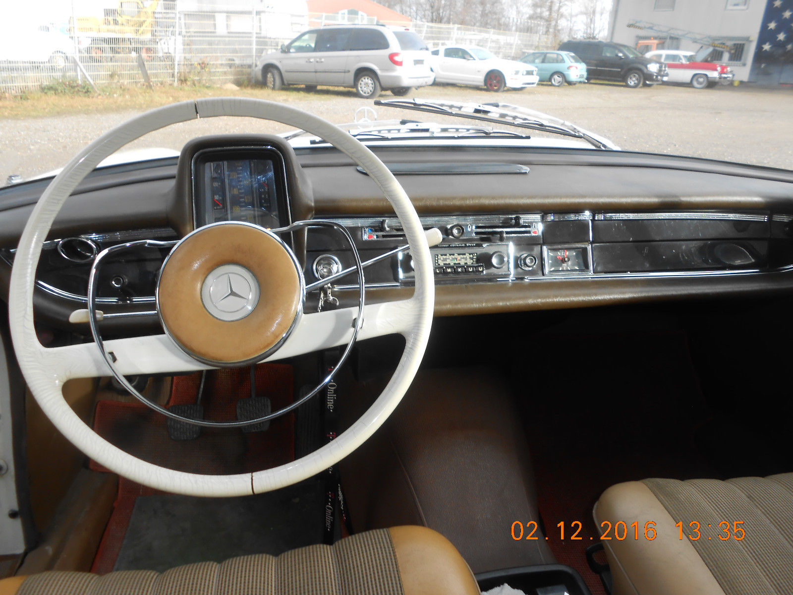

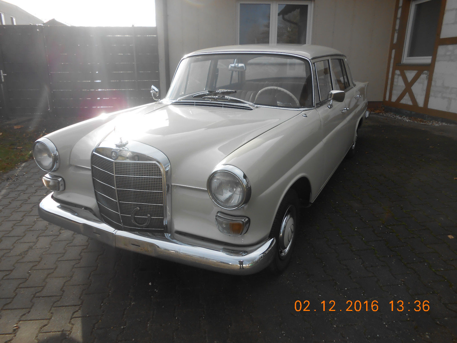

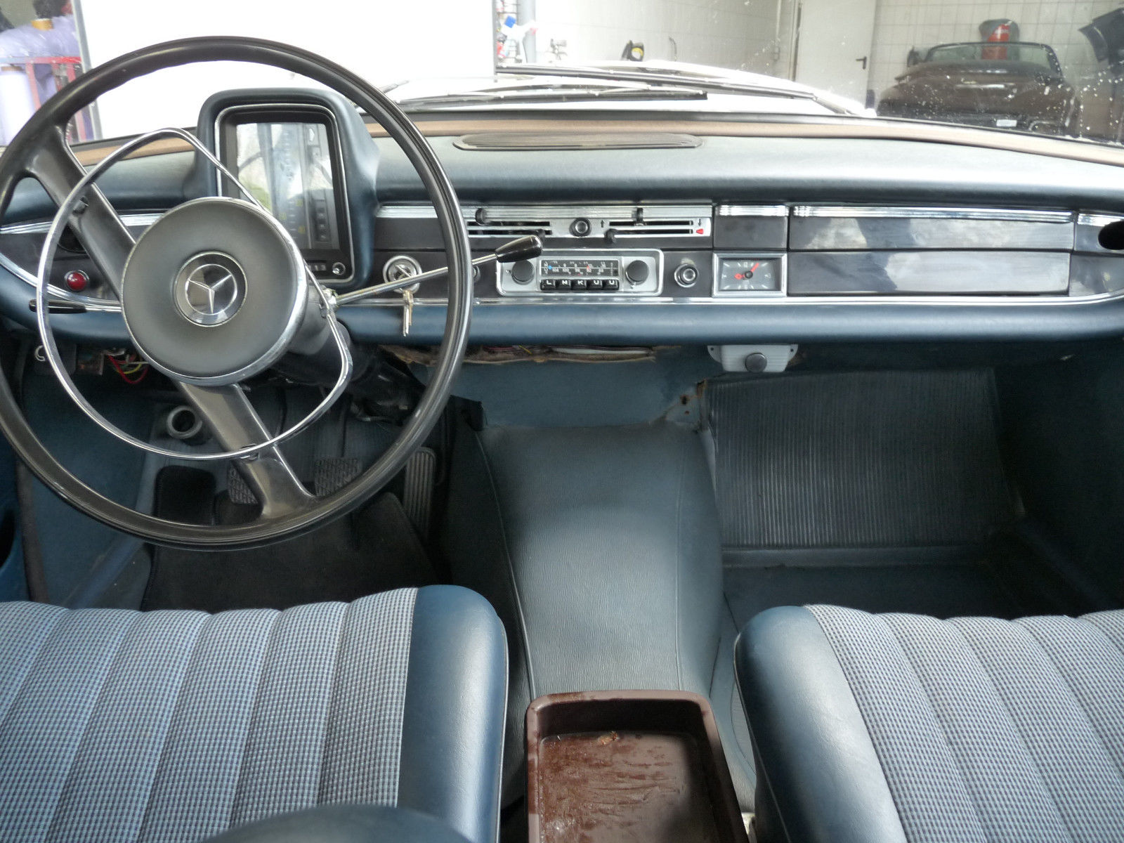

Die beiden Bilder vom Innenraum zeigen beide identische Modelle , nämlich Oktober 65 - 67 Vormopf.
Der mit der blauen Inneneinrichtung hat eine nachgerüstete Warnblinkanlage links im Armaturenbrett.
Beim braunen wurde mehr gebastelt: Der Radioschacht (original kleiner als DIN-Schacht) wurde aufgefeilt und ein etwas zu grosses Radio eingepasst.
Und dann behaupte ich mal, das weisse Lenkrad war ursprünglich schwarz !
Wie ich darauf komme? Ganz einfach , auch ich habe damals häufig weisse Lenkräder eingebaut , das machte sich beim Verkauf sehr gut! Zum Lenkrad passend der weisse Schaltknüppel und der Blinkerschalter mit weissem Knauf. Und der letzte verrät es : der Blinkerschalter ist älter !
Weisse Blinkerschalter sind selten , da nicht alle vom 190er / 220er die Schalter aufbewahrt haben , weil diese vom Stecker nicht zu den Modellen ab Okt.65 passen ( sämtliche Stecker wurden bei dieser Mopf geändert ! ) und keine Fernlichtstellung haben! Hier hat also jemand den weissen Plastegnubbel vom 190er auf einen Schalter vom 200er gesteckt. Diese Mühe haben sich nicht viele gemacht , meist blieb es beim weissen Lenkrad und Schaltknüppel.

Dann hilft nur noch ein Blick in der Motorraum. Wir müssen, sollte sich diese Gelegenheit jemals ergeben, einen schnellen Blick auf den Vergaser werfen. Sind zwei Schrauben oben oder nicht ? Wenn nein, dann hätten wir es mit einem Vormopf mit 105 PS zu tun, was ich auch am wahrscheinlichsten hielte, ohne es genau zu wissen.
LG Ole
