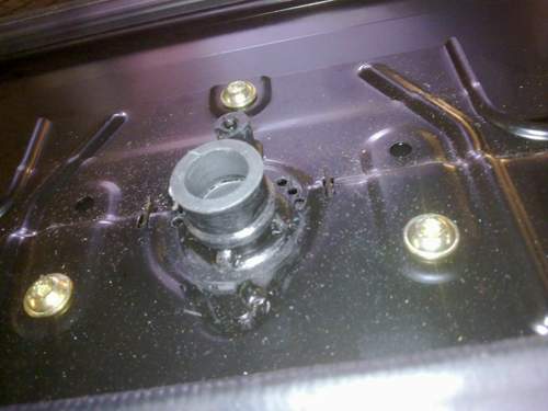

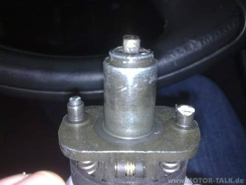

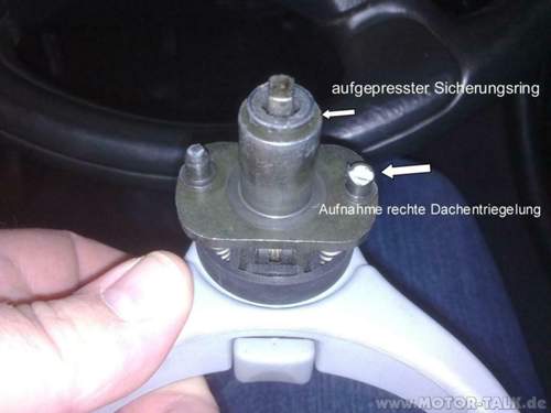

... wollte bloß mal ordentlich putzen ... und schon hab ich den kompletten Griff in der Hand !!!
Ein "Zapfen", an dem die Stangen der Verriegelung rechts/links eingehängt werden ist abgebrochen - grrr.

ist doch nicht so schlimm, wenn du handwerklich begabt bist, einfach den abgerissenen Bolzen absägen, ein Loch bohren, Gewinde rein ( 6mm) ne Schraube zurecht sägen, das ganze zusammenbauen und nicht vergessen mit Locktite sichern, so hält die Schraube auch. Oben wos mittig befestigt ist, einfach glatt Feilen, ein loch bohren und n Gewinde rein ( ich hab hier n M 5 Gewinde gemacht ) , auch ne Schraube rein ( natürlich auch mir Schraubensicherung oder kleben ) und gut iss es. Bei mir hält das ganze schon seit über 2 Jahren und das ohne Probleme ;-)

Was muss man da zerlegen, um alles wieder zusammen zu setzen ? Kann man das Dach öffnen, indem man "von Hand" an den beiden Stangen der Verriegelung zieht ? Kriege ja sonst die Innenverkleidung nicht heil runter, wenn das Dach zu ist.
Das obere Loch also in den Vierkant, ja ?
Und weisst Du noch wie dieses Teil mit der Feder anschliessend am Griff mit montiert wird ? - Gibts da ev. ein Bild von ?
Vielen Dank, Gruß Christopher
leider hab ich damals kein Foto gemacht.
Auf kriegst du, wie du schon sagst einfach die beiden Verriegelungen
jeweils nach innen, dann stellt sich das Dach ja schon auf, die Verkleidung weg und
du hast einsicht, dann kannst den ganzen Verriegelungsmechanismus wegbauen,
die Halterung der mittleren Welle hab ich oben mit ner Beilagscheibe und ner
schraube gesichert, allerdings bitte erst ausmessen, wie groß die Schraube sein darf, ich meinte mich
zu erinnern, dass sie nicht 5 sondern 4 mm war, ( ist ja schon 2 Jahre her ).
Wichtig ist, das die beiden Verriegelungen richtig zusammengebaut werden, ich hab beim ersten mal
falsch herum montiert, dann hackt das ganze beim schliessen und öffnen.

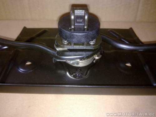

Aber mal ne dumme Frage, weiß irgend jemand, wie man die kleine Sechskant-Schrabe in den Griff hinein bekommt ? Hab ewig probiert, ne Macke in der Verkleidung aber ich bekomme diese sch ... Schraube nicht in den Griff !! Ev. mit 2 Mann, einer drückt die runde Platte hoch und der andere fummelt die Schraube rein ! ??

Hallo, halb zugeklappt, mit einer Hand den Griff gegen die Feder drücken und schon flutscht die Madenschraube rein ;-)
[Hallo, halb zugeklappt, mit einer Hand den Griff gegen die Feder drücken und schon flutscht die Madenschraube rein ;-)Dankesehr !
Hatte das zwar zwischenzeitlich auch so probiert, dachte aber es muß anders gehen. Habe den Haken gefunden. Die neue Verriegelung ist noch sehr stark gefedert und ich habe den kleinen Bolzen vorne (vor dem Gewinde) etwas angeschliffen und dann eingefettet - und dann hat es endlich geklappt. Möchte nicht wissen, was man für den gesamten Umbau beim Stern berappt hätte!!

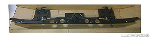

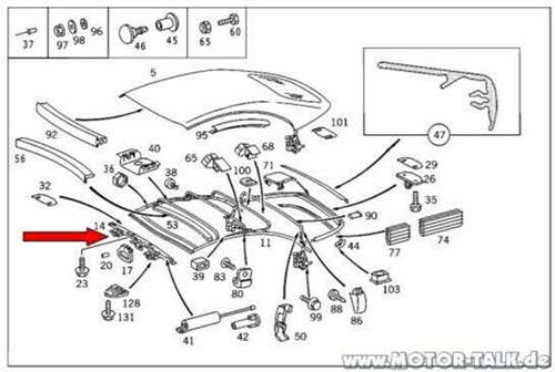

Verdeckverriegelung-skizze
Verdeckverriegelung

Ich hab einen Bekannten bei Mercedes, der hat extra nachgesehen, sie kostet original 840,00 Euro !! Ohne Einbau - selbstverständlich !!
Ich hatte wohl echt Glück und hab das komplette Teil in funkel-nagel-NEU für 159,50 Euro inkl. Versand im eBay ersteigert !!!
AdiRgbg hat weiter oben sehr gut beschrieben, wie man das Teil instandsetzen kann. Bei mir war das allerdings alles schon recht "ausgenudelt" und zudem waren mir alle Einzelteile entgegen gekommen, so das ich nicht wusste, wie ich das nach einer Reparatur wieder zusammenbauen sollte.
- Und bei dem Preis, konnte ich wohl kaum ablehnen.
