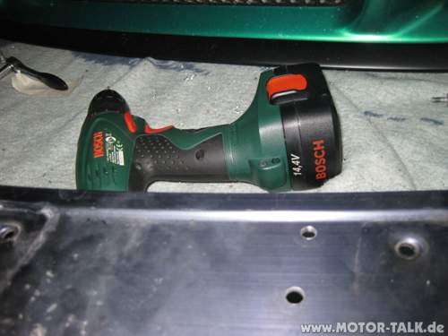

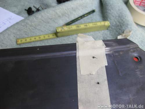

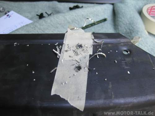

Themenstarteram 10. Mai 2009 um 15:47

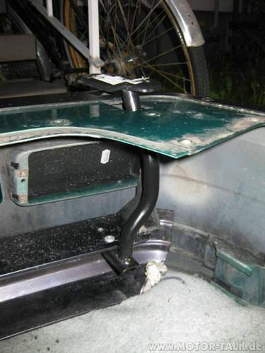

löcher im stossstangenträger für die halterungen des schwertes.
Img-1050
Img-1051
Img-1059

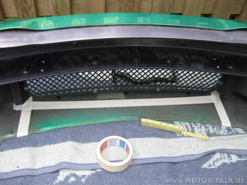

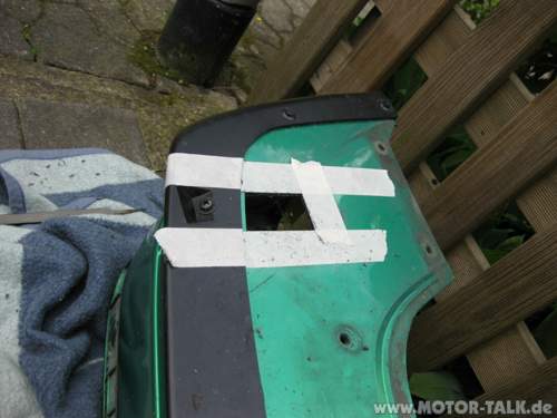

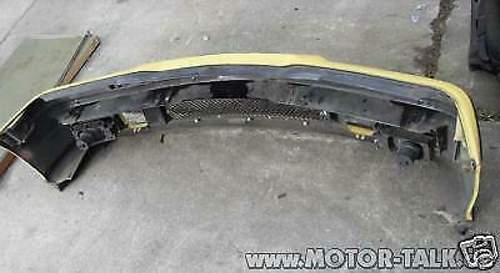

Themenstarteram 10. Mai 2009 um 15:50
öffnung in der stossstange für die halterungen des schwertes.
Img-1065
Img-1073

Themenstarteram 10. Mai 2009 um 17:16
Original geschrieben von ich wars nicht
..darf ich mal fragen warum Du die Schürze kaputt schnibbelst?
War doch bei meiner afaik auch nicht so...
es gibt zwei verschiedene stossstangen. die class2 stossstange ist unten herum ausgeschnitten (siehe bild) - ansonsten ist die class2 stossstange die selbe. ausgeschnitten darum weil die 3 halterungen platz haben. ich habe aber nicht alles ausgeschnitten sondern nur das nötigste das ich alle anderen teile (distanzstücke und luftführung) weiter behalten kann.
weitere bilder werden folgen und dann erklärt sich alles von selbst.
mfg demoeight

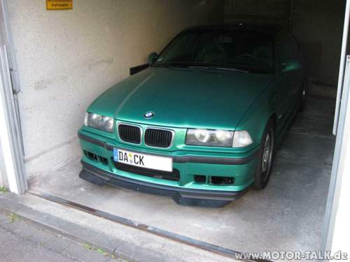

Themenstarteram 12. Mai 2009 um 19:28
fast fertig.
mfg
Img-1104

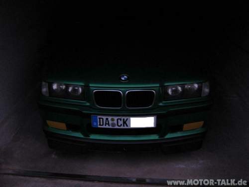

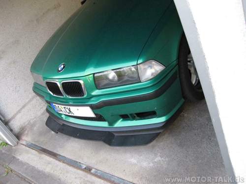

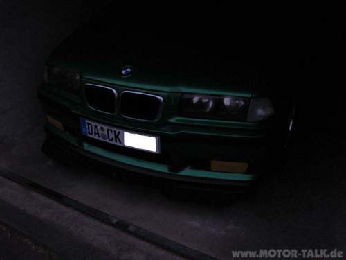

Themenstarteram 21. Mai 2009 um 22:32
so gut wie fertig.
nebelscheinwerfer abdeckungen sind beim lackierer und werden im dunklen gelb lackiert.
mfg
Img-1111
Img-1114
Img-1115

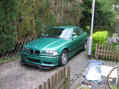

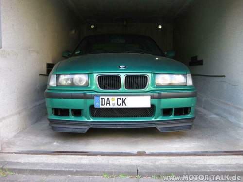

Themenstarteram 28. Mai 2009 um 20:33
fertig. grad noch welche fotos geschossen. meine felgen hab ich mal bissl aufbereitet (foto dabei).
Img-1116
Img-1138
Img-1147
