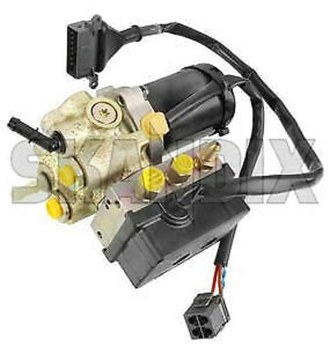

Was ist der Wagen für ein Modelljah? Wenn bis 95 dann ist an der ABS Pumpe zur Spritzwand noch ein Entlüftungsnippel vorhanden. Ansonsten kann man ab 96 mittels Tester die einzelnen Ventile im ABS Block ansteuern und somit auch die eventuell vorhandenen Luft noch raustreiben. Die Sättel sehen mir recht übel aus um ehrlich zu sein.
Danke dir, ist ein 95er, und der Nippel war mir unbekannt 🙂

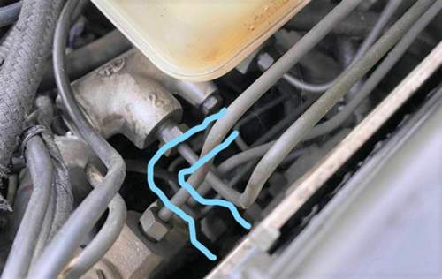

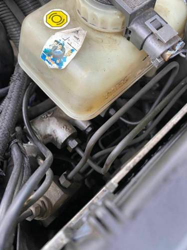

Die Quelle des Zischens ist leider sehr schwer festzumachen, da ich glaube dass sich das Geräusch über die starren Bremsleitungen verteilt, also dass die mitschwingen. Es ist aber am deutlichsten im Fußraum und im Motorraum in der Nähe des BKV zu hören. Hatte mit Spüliwasser mal nach austretender Luft gesucht, aber nix gefunden, das mit dem Rauch muss ich noch probieren.
