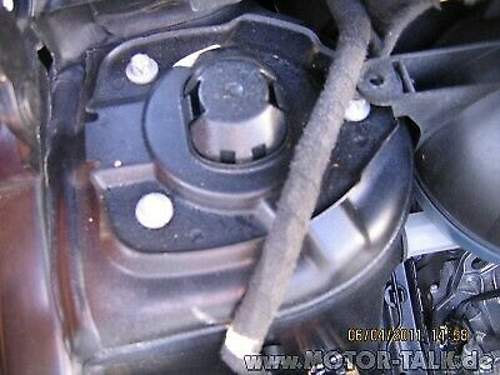

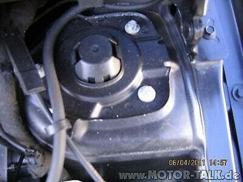

Aus meinem B läuft aus allen Türen unten aus den beiden Löchern Wachs raus. Man sieht es sogar an der Plastikschwellerverkleidung. Und die Federbeindome sind auch mit Wachs versehen. Mein B ist Modelljahr 2010 und ich habe den als Jahreswagen direkt von Stuttgart über einen MB Händler gekauft. Das sieht alles orginal vom Werk aus auch auf dem Dom. Komisch ?😕
Gruß Theo
Normalerweise sollte sich auf den Domen kein Wachs befinden. Wozu auch, wenn das Auto vernünftig produziert worden wäre!
Da kannst du getrost von ausgehen, dass der schon eine Rostkur hinter sich hat 🙄
Da glaub ich ma nix von, auf den Domen ist ein ganz feiner Wachsnebel wie an anderen Fahrzeugen auch.😎
Gruß Theo
Joa,
ich in mir jetzt nicht sicher ob man da so pauschal sagen kann. Also die Türen der aktuellen Modelle sehen in den kleinen Öffnungen unten an den Türen schon recht geflutet aus. Aber an den Domen ist das wrklich recht seltsam. Vielleicht wurde aber auch hier nur zum Verkauf und zum Schutz etwas Wachs aufgetragen. Ein sicheres Differenzierungsmerkmal dürften aber die Dichnähte sein. Sowohl am Dom als auch anden Türen, die kriegt keiener so hin wie der Kollege Robotor .... also hier einfach mal vergleichen. Oder direkt den Verkäufer ansprechen. Normalerweise müsste Dir hier auch jede Niederlassung auskunft geben können.
Gruß Theo
Na dann hat sich das ja erledigt.
Viel Spass mit Deinem Turbo 🙂
delüpo
