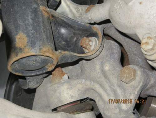

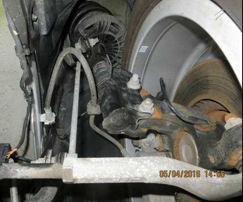

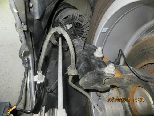

Am besten mal von unten schauen:
W212 E350 CDI ( NP 75 T€) 2 Jahre alt < 15 000 km gefahren (nur Sonntags-Auto ... bleibt bei Regen in der Garage !)

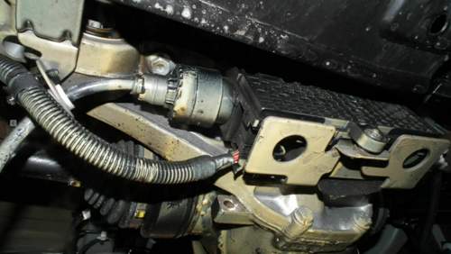

... oder hier mal ein V 250 CDI (NP 80 T€) 8 000 km gelaufen und 14 Monate alt (ebenfalls "Rentner-Auto und ca. 3 x in Regen gekommen):
p.s.: ... immer schön von unten schauen ...

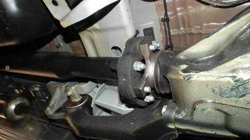

Mögliche Gegenmaßnahme:
Rad ab ... Drahtbürsten ... Rostschutzlack von Lidl und dann -
Rasierspiegel auf Querlenker stellen und pinseln.
p.s: Hebebühne oder Montagegrube wird nicht benötigt.

Bei der V-Klasse rostet es wo es keine Beschichtung gibt. Die Beschichtung am Radträger ist nur da, damit es keine Rostflecken auf dem Showroom-Boden gibt. 😁
Bei dem E350 sieht man eindeutig, dass an der Beschichtung gespart wurde. Bei mir waren neue Dämpfer an der Hinterachse nach gerade mal 4 Monate (Juli bis Oktober) schon verrostet! Die Dämpfer werden einfach ganz billig lackiert.
Ein weiteres Beispiel: Bremssatteln die bereits nach 3-4 Jahren anfangen Korrosion (Weißkorrosion und Rost) anzusetzen.
Qualität gerade Mal auf POLO-Niveau (9N). 😠
Was die Schrauben angeht: seitdem Chrom für die Beschichtung von Schrauben verboten ist, müssen wir mit Korrosion an den Schrauben leben.
Übrigens: es muss nicht gleich Rostschutzlack sein - Konservierung geht auch mit Korrosionsschutzfett oder Seilfett
Der hier erwähnte Korrosions-Schutz mit Heiß-Fett aufsprühen, wird werkseitig genau so bereits durchgeführt.

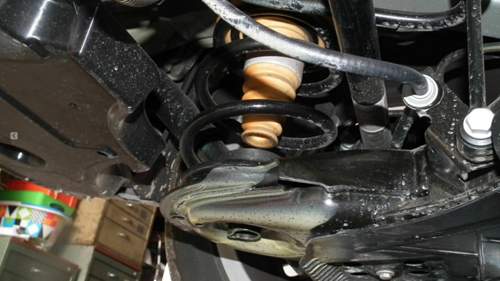

Deshalb hier mal die Fotos vom 3 Tage alten V250:
p.s.: ... man ist damit aber sehr vorsichtig im Bereich der 4 (inneren) Scheibenbremsen - deshalb beginnt hier zuerst der "Rostangriff"
