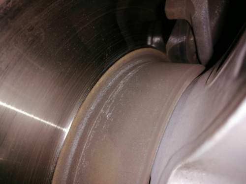

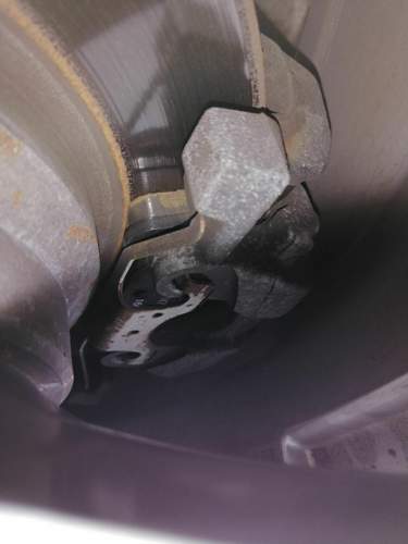

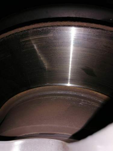

Vorne, nicht gefahren seit 2 Tagen.
Img-20190804-120202
Img-20190804-115959

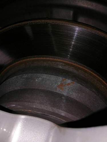

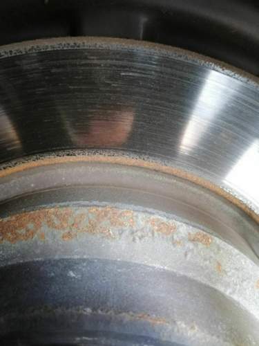

Hinten, auch nicht gefahren 2 Tage. :-)
Das dunkle Foto ist Rechts, die anderen zwei sind Links.

Das ist natürlich auch der mögliche Grund. Wenn ich den TE richtig verstanden habe, haben die hinteren Scheiben schon 165tkm runter. Nach Belagwechsel auch noch mit anderem Material. Wie sollen sich Belag und Scheibe da aufeinander einarbeiten.
Zu den Bildern: vorne dürfte das Mindestmaß der Scheibe schon unterschritten sein bei diesem dicken Grat.
Und hinten? Wo ist dein Problem? :-)
Die Scheibe hat 165 tkm runter. Da kann sich an den Seiten auch schon mal Korrosion bilden. Das Tragbild würde ich für die Laufleistung der Scheibe als sehr gut bewerten. Sogar der lackierte Ring Richtung Radnabe zeigt ja schon Korrosionsspuren. Ich würde einfach weiterfahren und beim nächsten Belagwechsel die Scheibe mitmachen - auch vorn.
@nicoahlmann schrieb am 4. August 2019 um 12:23:59 Uhr:
Das verstehe ich jetzt auch gerade nicht. Vielleicht nicht die perfekte Paarung Beläge/Scheibe, aber sonst nicht besonders auffällig. Vielleicht viel nicht säurefreier Felgenreiniger?
