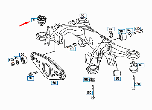

Mein auto fährt nach rechts einbischen, wenn Ich lasse das Lenkrad los.
Die Straße ist glatt und gerade.
Felgen sind gute Reifen. (Gummi neu, Fabrikgröße)
Fahrwerk einstellung fertig... dreimal... Alles ist oke, aber das lenkrad und das auto ziehen nach rechts.
Fahrwerksteile in einwandfreiem Zustand.
Was ist die problem??
Lenkrad angle sensor?? Nur falsche signal - oder NOK null setze?
Druckventil für Lenkgetriebe?
Hast du eine Idee?

Sehr wahrscheinlich könnte einer (oder mehrere) der 4 Querlenker an der Vorderachse falsch eingebaut worden sein: In einer der jew. 2 Korrekturpositionen, statt mittig.
(Die Korrekturpositionen werden nur genutzt, um leichte Unfallschäden auszugleichen. Das sind keine "Einstell"-Methoden.)
Von unten kann man das mit Glück und Mühe auch ohne Demontage erkennen, wenn man sehr genau schaut und evtl. rechte mit linker Seite vergleicht. Evtl. mit Meßlehre messen. Montagemöglichkeiten sind: -4mm, 0mm, +4mm.
Wenn keine Korrekturschrauben verwendet wurden, kann man das fast ausschließen. Diese erkennt man an 2 Längsrillen entlang des gesamten Schafts, normale Schrauben haben keine Rillen. Manche Korrekturschrauben haben auch noch eine Markierung auf dem Kopf (damit man die Ausrichtung sehen kann), aber nicht alle.
Mit den Korrekturpositionen des einen Querlenkers ändert man hauptsächlich den Sturz, mit dem anderen hauptsächlich die Neigung (Nachlauf bzw. Vorlauf).
Wenn das falsch montiert ist, zieht er schon schief.
An der Hinterachse ist nichts verstellbar (evtl. was ausgeschlagen/abgenutzt). Was man da falsch machen kann, weiß ich nicht.

VA kann so bleiben - Sturzkorrektur ist möglich. Wenn du aktuell aber keine abgefahrenen Innenkanten hast und die Reifen vorne sauber abgefahren sind, ist das OK.
HA ist eine absolute Katastrophe.
Man kann mit MB Bordmitteln die Spur einstellen. Sturz der HA geht nicht einzustellen. Es gibt von MB keine verstellbaren Streben. Du wirst vermutlich in Europa auch keine verstellbaren Streben bekommen, die eine Zulassung haben. Also nur Spur einstellen. Das reicht normalerweise.
Weiter ist die Gesamtspur (wurde auch schon angemerkt) völlig daneben. Der Wagen fährt schräg geradeaus.

.. falls vorne wirklich alles ok ist, buchsen hinten prüfen.....
