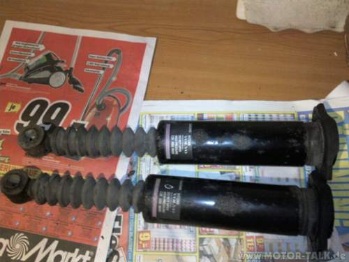

Heut hat sie ihre langen Beine bekommen. Und dabei hat sie mir noch einen Schatz freigegeben der mir bis dato nicht aufgefallen ist. Sie hatte Nivos drin. Und die sehen gar nicht übel aus.
Ich selbst hab dafür keine Verwendung. Also wer braucht soll sich melden.Fotos schicke ich dann.
Das allerschönste für den heutigen Tag ist, das mit dem "neuen" Fahrwerk sämtliche Vibrationen weg sind und auch kein Schlagen mehr zu hören ist. Fährt sich jetzt Hammer. Nächste Woche noch Spur einstellen und schick (etwas nach rechts zieht sie).
