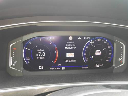

Die Darstellung des AID .. kann man da die Darstellung des Tachos nicht ändern ?
HAbe die Bilder von meinem mal hochgeladen, mich stört die Darstellung der Geschwindigkeit mit den Stufen 20, 40, 60, 80 .... in dem Auto das ich letztes Jahr Probe gefahren bin sah das anders aus.
Da sah das aus wie bei einem herkömmlichen Tacho ?!?!
Kann man das umstellen und wenn ja wie ?

In den Videos sieht man das AID1, hier gehts um das AID2 (ab Bestellungen Ende 2018).
Beim AID2 habe ich diese Möglichkeit noch nicht gefunden.

ich habe heute meinen 2019 tiguan mit aid2 am vcds gehabt aber nur 3 varianten zur auswahl gehab.
gruß
rene
? Nee da stimmt was nicht
variante 1,2,4 und eine steht als nicht verfügbar
speedometer final_va.... gibt es garnicht
@plath schrieb am 12. März 2019 um 10:24:12 Uhr:
nö, da fehlt etwas. Meiner ist auch 2019, AID2 und da stehen 4 Varianten und eine nicht verfügbare. Wobei sich Variante 2 + 4 meiner Meinung nach nicht unterscheiden.
“speedometer ... “ ist bei mir auch nicht, für die Skalierung musst du nach “Tachometer Endwert“ schauen.
Ich habe jeweils Variante 4 gewählt, finde ich persönlich am besten.
Gruß der Torsten
