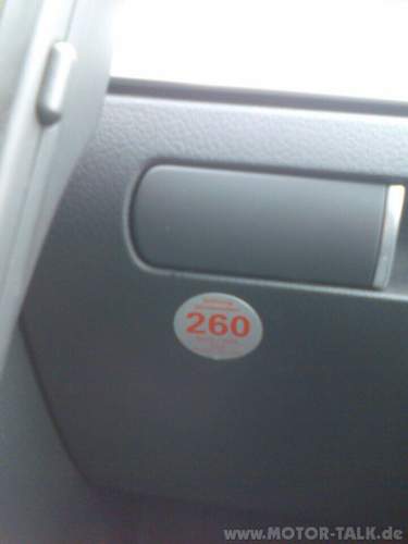

Wenn ich richtig informiert bin, dann kannst du das so machen, aber du muss einen Aufkleber im Cockpit anbringen, auf welchem steht bis zu welcher der Geschwindigkeit der Reifen vom Hersteller zugelassen ist.

Hier was zu lesen, bezüglich des Klebers:
Dass man von der Polizei angehalten wird, die den Aufkleber kontrollieren möchte, ist mehr als unwahrscheinlich. Doch wer in eine allgemeine Verkehrskontrolle mit einem schlecht gelaunten Schutzmann kommt, kann selbst wegen eines fehlenden Aufklebers ein Bußgeld von 20 Euro aufgebrummt bekommen. Besser man sorgt vor und hat einen entsprechenden Aufkleber bei sich. Den gibt es im Reifenhandel und bei Autoteile-Discountern – meist sogar umsonst. Lässt man die Reifen aufziehen, bekommt man ohnehin einen – geklebt.
Quelle: http://www.focus.de/.../...rreifen-aufkleber-muss-sein_aid_336394.html

man darf eins dabei nicht außer acht lassen. Der Aufkleber sagt eindeutig "mit M+S-Reifen" und dafür ist der Aufkleber auch da. Ein anderer Fahrer weiß vielleicht gar nicht, dass M+S montiert sind und die V-Warnung im KI kann man ja leicht abstellen, ist vielleicht sogar nach nem Batteriewechsel aus. Der Aufkleber aber bleibt.
Ich wage allerdings zu bezweifeln, dass man bei einer eingetragenen V-max von 238 Y-Reifen fahren MUSS. Z-Reifen sind z.b. auch bis 270 zugelassen. Der Buchstabe ist ausschließlich zur Anzeige der zulässigen V-max des Reifens da. Für den Loadindex, also das Gewicht, sind die Zahlen hinter dem Buchstaben da. Deswegen müssen die Avants mit größerem Motor auch ../... .. 95 fahren, und die Limos kommen auch mit .../.. .. 91 aus, vielleicht sogar noch niedriger.
Wenn das mit dem Y wegen Gewicht stimmen würde, müsste es ja auch einen Aufkleber für Sommerreifen geben, dass man in obigem Beispiel nur 240 fahren darf. Den gibts aber nicht, denn diese Sonderregelung für niedrigeren Geschwindigkeitsindex gilt nur für M+S-Reifen.

Dass man den Aufkleber bei Winterreifen nicht braucht, ist mE eine Gesetzeslücke bzw. wird es vorgeschrieben sein, die Angaben zu Reifen im Schein einzuhalten (also richtigen Geschwindigkeitsindex). Es wird so sein, dass man wenn überhaupt NUR bei Winterrreifen niedrigere Gesdchwindigkeitsindizes fahren DARF (dann eben mit Aufkleber). Wäre das bei Sommerreifen auch erlaubt, bräuchte man da sicher auch den Kleber. Da das aber bei Sommerreifen grundsätzlich verboten ist, steht im Gesetz nur "M+S-Reifen bedürfen ggf. Aufkleber".
Zum Warner: Die Argumentation, der Warner können ausprogrammiert werden, ist Blödsinn! Den Aufkleber kann ich auch abknibbeln... In einer Kontrolle müsste man ja den Aufkleber ggf. zeigen können oder eben alternativ die Display-Warnung. Also wurscht!

Zum Abschluss: Ich habe einen Aufkleber im Auto, aber unsichtbar an der Beifahrerseite und nicht zum ernsten Zweck, sondern um dem Beifahrer beim Einsteigen klar zu machen, worauf er sich einlässt.... 😁 😛
(Wusste gar nicht, dass es so einen Aufkleber gibt.... Ist original Audi....)
