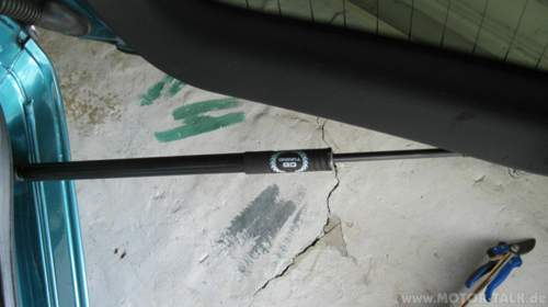

Habe bei der Höhle der Löwen die kleinen Federn gesehen die den Kofferraumdeckel anschubsen sollen das er Alleine aufgeht und es klappt tatsächlich Wunderbar nach dem Einkauf braucht man den Korb nicht mehr abstellen ein Druck auf der Fernbedienung am Schlüssel und der Deckel öffnet sich von Geisterhand und das für 14,99 Euro Einbau pro Dämpferseite 2min Dämpfer oben an der Klappe abnehmen Kugelkopf abschrauben die kleine Feder über den Dämpfer schieben Kugelkopf wieder anschrauben Dämpfer wider an der Klappe wieder anstecken fertig eine kleine Feder die einem das Leben sehr erleichtern kann.
Angebaut an einen Audi A6 4b c5 Avant 1.8T Bj. 1998

Man das schon alt. Das wird seit Jahren schon gemacht. Gibt es Youtube zig Videos zu. Das hat schon einen Bart. Der Trick mit der feder. Hab mich tot gelacht. Man kann dazu auch andere anschlag Buffer bekommen. Die eine feder drin haben. Damit wird die Klappe aufgedrückt.

Solange die da sitzt kratzt die am Chrom.

Kannte ich noch nicht, aber wenn's kalt ist, funzt das auch nicht mehr...

Welche federn wurden denn genommen? Hab mir die für den passat 3B geholt weil ich keine für den a6 gefunden habe. Hab sie sofort wieder ausgebaut und zurück gebracht
Leider ist der Spaß nur für den Avant, bei der Limo funktioniert das nicht.
Die Feder drückt den Deckel nicht über den toten Punkt hinaus. Schade.

Glaube nicht, dass sich das jetzt noch lohnt. Die dunkle Jahreszeit steh bevor, die ist kalt. Da haben die Dämpfer weniger Power wodurch die Feder den "kritischen Punkt" nicht überwindet.
Im Sommer kriege ich meine Heckklappe kaum runter, im Winter wirken die Dämpfer wie ausgenuddelt.
