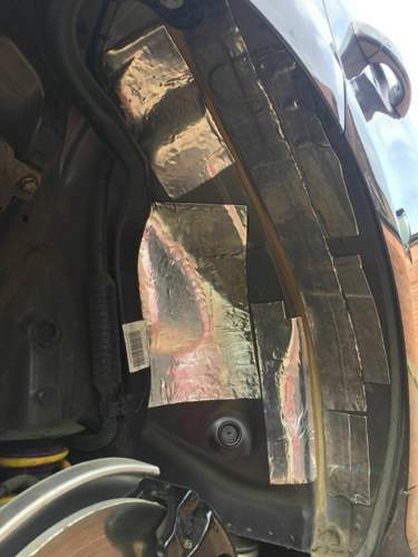

Innenseite der Radhausverkleidung.

Ich habe gestern die Würth Dämmung in die Radkästen geklebt !
Es sind auf jeder Seite 7 Schrauben und einige Kunststoffklipse die entfernt werden müssen hab leider aber keine Bilder gemacht 😁😁😁
Ob es was gebracht hat , ich denke ja !

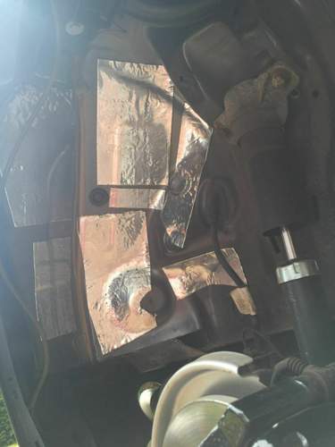

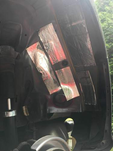

Habs heute mal beklebt. Hier mal in paar Bilder... Ich hatte gedacht man kann da richtig Meter machen. Von wegen elende flickerei...
Hübsch ist anders.🙂
Aber wirksam!
Ich habe es genau so verbaut und es wurde deutlich leiser!
Zudem sieht man es sowieso nicht.

Das hätte ich mir aber auch anders vorgestellt.
Welche hast du jetzt genommen?
Ging die Verkleidung wirklich einfach ab?
Dank der tausend Wölbungen, Kanten, Sicken, Löchern, und hervorstehenden pinnen und Schrauben geht es nicht besser. Außer man verklebt es nicht vernüftig und es hält dann nicht lange und fällt wieder ab. Das herausstreichen der Luftblasen ist schon ein Horror... Man kann zwar Löcher stechen, ist ja gottseidanke keine displayschutzfolie. Aber leichter wird es dadurch auch nicht.
Hab Meterwahre von ebay genommen. Ich habe kein der ca: zwanzig Kunststoff Klipse beschädigt. War aber eine Herausforderung. Am besten vorher ne Hand voll beim 🙂 holen...
