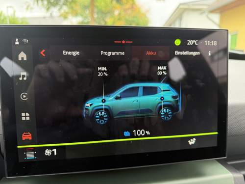

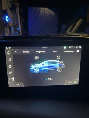

jetzt wird‘s merkwürdig. Über Nacht hat der Dacia beschlossen, dass er ein Renault im falschen Körper ist. Das Entertainment-System zeigt plötzlich eine Renault-Oberfläche. Bei den Akku-Einstellungen sehe ich einen Renault Megane Electric. Das Cockpit hingegen zeigt noch den Spring.

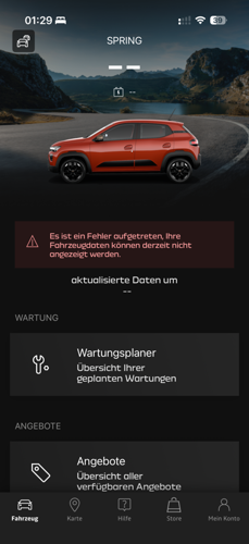

Ich habe es auch bisher nicht geschafft, dass die App Fahrzeugdaten anzeigt. Das ging auch schon nicht, als das Auto noch die Dacia-Oberfläche zeigte. App und Fahrzeug sin mit VIN registriert.
Fotos: Akku-Anzeige vorher/Dacia, aktuell/Renault, App
Dacia-Oberfläche
Renault-Oberfläche
App ohne Verbindung

Im alten Media Nav Evo konnte man die Oberfläche auch umschalten zwischen Dacia und Renault, vielleicht geht das hier auch im MICOM Geheimmenü. Codes siehe Google.
Hier ist es vermutlich aber durch eine kurze Stromunterbrechung passiert, oder durch einen Bug in der Software.
Einfach die Software mit der Dacia Media Toolbox via USB Stick auf aktuellen Stand bringen, vielleicht klappt nach dem Update auch die Verbindung zum Handy.
