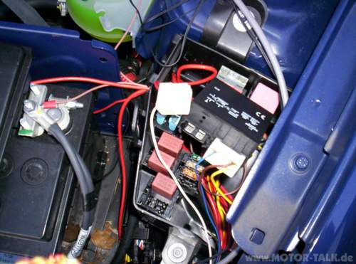

mach mal ein bild vom relaiskasten über dem linken vorderrad,vielleicht ist dort das tagfahrlichtrelais untergebracht.
als 2005 noch die relais um die batterie herum angeordnet waren,gab es dort drei relais für tagfahrlicht,vermutlich für begrenzungslicht und abblendlicht rechts und links
Endlich das Relais gefunden😁. Rechts im Motorraum ist ein Relaiskasten.
Zum deaktivieren des Lichtes ist ein Relais mit zwei weissen Steckern vorhanden.
Den Stecker wo Abblendlicht draufsteht einfach abziehen.
ich hätte interesse an einem bild von deinem relaiskasten mit tfl-relais
ist dein sandero auch aus slowenien ?
Hallo, mein Sandero ist auch aus Slowenien.
Hier das Foto.
100-0594
vielen dank !
besitzt das modul eine zehnstellige teilenummer von renault ?
steht ein hersteller oder ähnliches darauf?
Es ist keine Herstellernummer oder Hersteller auf dem Relais drauf !
