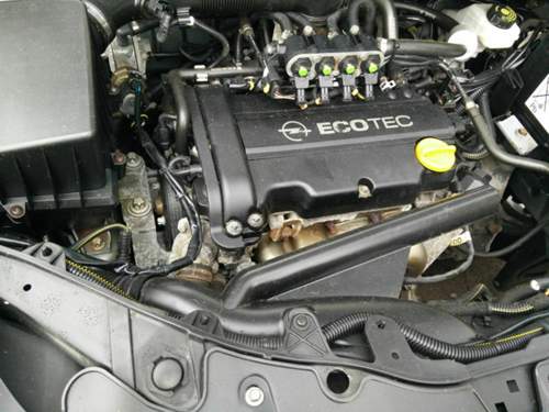

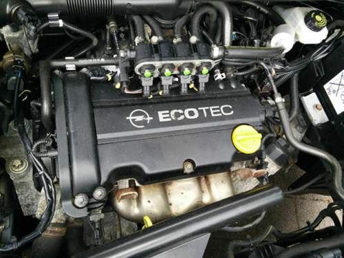

Ich habe jetzt noch einen Corsa gefunden. Irmscher / Landirenzo Gas-Anlage in 2008 verbaut. 60T auf der Uhr. Sah aus nächster Nähe nicht verhunzt aus. Vorbesitzer Opel, dann Privat. Da er Steuerkette hat, wäre auch das leidige Problem miit Zahnriemen aus der Welt.
Einzig die Anlage muss ich mir halt jetzt vornehmen. Habe Freitag eine Probefahrt. Dann sehe ich weiter.
Mal zwei Fotos vom Motorraum. Auf dem Steuergerät, welches auf der Batterie geklemmt war, stand dann auch Landirenzo. Na ja. Für mich als Laien sieht es halt ok aus. Keine Ahnung?!?
