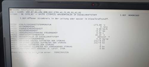

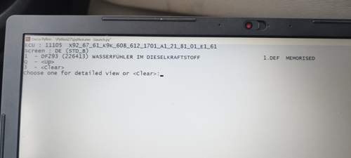

Hallo, im Anhang habe ich Bilder der des Fehlercodes.. aber wie gesagt der Wassersensor im Dieselfilter exestiert bei meinem Modell nicht.
Liebe Grüße

Kühlmitteltemperatursensor -273 grad?
@mirko-sachsen schrieb am 27. November 2023 um 17:37:24 Uhr:
Ja das habe ich auch nicht richtig verstanden aber, das ist nicht der Fehler 🙂
Das ist schon ein Fehler , der kann damit nicht vernünftig arbeiten . Einspritzmenge ist eigentlich immer abhängig von der kühlwassertemperatur und Außentemperatur
Könnte ein folgefehler sein
@mirko-sachsen schrieb am 27. November 2023 um 18:18:57 Uhr:
Ich habe deinen Verdacht genauer überprüft, mit 2 weiteren Diagnosegeräten zeigt die Kühlwassertemperatur aber normal an und steigt bei der Fahrt auf maximal 87°C.
Das seltsame ist das keines der anderen Diagnose Geräte den Fehler vom Wasser in Dieselfilter anzeigt, Fehler bleibt aber im Armaturenbrett.

Renault hat den gleichen Fehler ausgelesen, DF293 Wasser im Dieselfilter.
Sie haben auch kurz nachgesehen und meinten nein es ist kein Sensor verbaut, sie können es sich nicht erklären.
Einer der Mechaniker meinte zu mir nur das man den Sensor per coding deaktivieren kann?
Ich bin auf DDT4ALL gestoßen, hat damit jemand Erfahrung und könnte mir erklären wie ich damit den Wassersensor im Dieselfilter deaktivieren kann? (Er ist nicht vorhanden, das Steuergerät glaubt aber er ist da) eine Zuleitung gibt es auch keine das ich einfach einen Sensor einbauen könnte.
