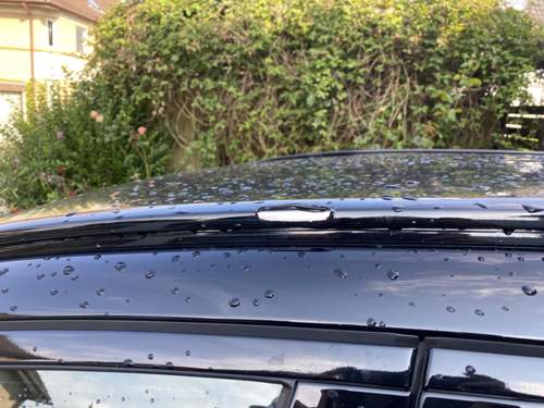

ich fahre einen S213, also das T-Modell schwarz mit AMG Exterieur und Night-design. Nach der Urlaubsfahrt habe ich festgestellt, dass die Regenrinne beschädigt ist. An zwei Stellen ist die Farbe ab. Ursache ist der Fahrradträger, der nicht richtig befestigt war. Das beschädigte Teil scheint aber ehr mit einer Folie überzogen als lackiert. Wo wende ich mich also hin? Zum Lackierer, oder ehr doch zum Folierer?

Zu MB neue Leiste holen und tauschen.

ist sie und m.E. wirst Du auch nur mit dem Tausch glücklich. Fürs Nachbessern muss die Leiste eh raus (im eingebauten Zustand kannst Du nix sachgerecht machen) und Nachbessern ist manuelle Arbeit. Ich gehe daher davon aus, dass der Leistentausch am Ende sogar günstiger sein kann, weil die Leisten schnell rein und raus sind und daher wenig (teure) Arbeitszeit anfällt.

Was kostet denn so eine Leiste? Doch bestimmt 250 das Stück. Die ist ziemlich sicher von unten, also innen verschraubt. Also muß der Himmel raus. Das wird ein mega Akt.
Alternative: Schadstelle glätten, dann folieren, fertig. Sieht kein Mensch hinterher und ist billig.
Ich würde eher auf geklipst tippen.

die Dachgepäckträger kommen in Halterungen und werden dort verschraubt. Darüber ist eine Leiste (mit den Klappen, um zu den Halterungen zu kommen) und die ist nur eingeclipst (jedenfalls beim W). Beim 212er ging die von der WSS unten an der A-Säule entlang zum Dach hoch bis zum Ansatz der Heckscheibe und die ist nur geklipst, was ich bei meinem Großunfall auch mir anschauen konnte (und ich meine beim 213er ist's auch so gelöst, wenn ich die Videos zum WSS-Tausch richtig in Erinnerung habe).
Nach den Beschreibungen des TE gehe ich davon aus, dass es um diese Leiste geht, die insoweit nur Abdeckung ist und keine tragende Funktion hat.

Es geht um den Teil der Leiste, dem man sieht un an dem der Fahrradträger montiert wird. Der Dachträger war nicht richtig montiert und hat die Folie dort abgerubbelt. Bin jetzt etwas verwirrt.

Der W213 hat eine geclipste Kunststoffleiste.
Der S213 hat eine geschraubte Reling
Fotos würden das Begriffschaos hier sicherlich etwas aufhellen.

Der Freundliche will 1600,- (Leiste 600,- + 1000,- für die Arbeit) haben, weil die Leiste verschraubt ist und der Dachhimmel raus muss. Mist!!
