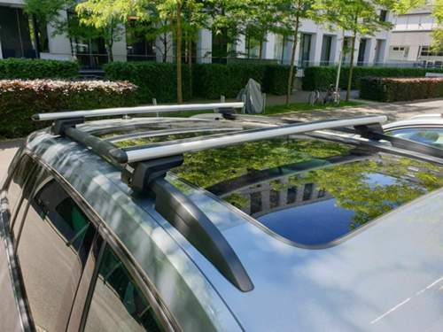

Hi Community, folgendes Problem: Höhe Dachreling bis Unterkante Garagagentor sind 40 cm. Dachbox hat 30 cm. Welcher Dachträger für den Kodiaq baut so niedrig, dass ich mit Box in die Garage reinkomme, ohne dass es auf den letzten mm hinausläuft?
Hintergrund: da ist das nasse Surfmaterial drin für den mir der Innenrauum zu schade ist und daher wird die Box von April bis September auf dem Dach sein....
Ich glaube die flachsten Träger sind die Thule Wingbar Edge

Hat den jemand und kann mal nachmessen wie hoch die rauskommen?
1 x Thule WingBar Evo 118
1 x Thule Evo Raised Rail Fusssatz
Höhe Oberkante Reling bis Oberkante Grundträger: 7.5cm
Gesamthöhe vom Boden bis Oberkante Grundträger: ca 174.5cm
Montiert auf einem Kodiaq Sportline mit den 20" VEGA. Panodach lässt sich bei montiertem Grundträger ohne Probleme öffnen.
Thule 1
Thule 2
Thule 3 - Panodach
