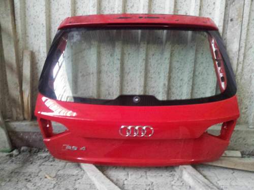

ich hab 250 mit der ganzen Heckklappe dran bezahlt
das runtermachen is das einzige was etwas fricklig ist, aber das hatte ich beim S4/Sline ja auch
20151030-105242
Wie hast du den Spoiler abbekommen? Schneiddraht oder wie sonst?
den RS mit Angelschnur und Heilufön
an der abgebauten Klappe kannst von innen schön warmmachen und dann den Kleber mit der Schnur durchschneiden
am Auto mit Schneiddraht, dann mußt aber das Blech wieder etwas lackieren, denn das leidet durch den Draht

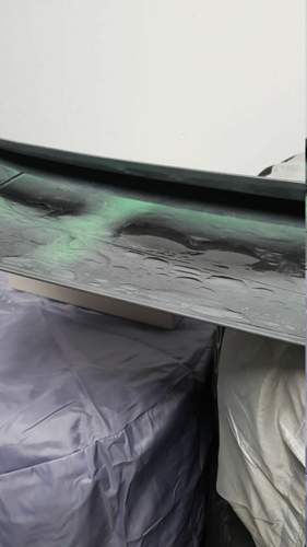

habe den RS4 Spoiler gebraucht gekauft.
Diese Abstandshalter waren aber nicht dabei.
Kann mir jemand sagen, wie dick die sind, bzw. ob sie eine spezielle Form haben, oder ob man die einzeln bekommt?
Gossa
das warn nur Plastikrechtecke
wie dick die aber waren weiß ich nichtmehr,
da wird dir nix anderes übrigbleiben als auszuprobieren wieviel unterlegen mußt, wenn keiner nen Spoiler hat zum messen
Ok danke.
Soll ich mich dabei am Bremslicht orientieren?
Oder wo am besten?

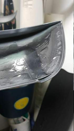

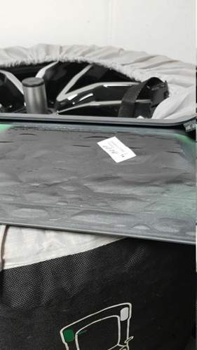

War bei euch auch so eine Art Folie auf der Unterseite?
Hab ein paar Bilder gemacht.
Img-20180207-wa0010
Img-20180207-wa0008
Img-20180207-wa0012
die Folie gehört ab
die hat der Lackiert drauf damit die Klebefläche nicht vollgesaut wird
zur Orientierung kannst die Bremsleuchte und die untere Kante vom Spoiler nehmen
Gefühlsmäßig waren das mind. ca. 5mm starke Unterlagen

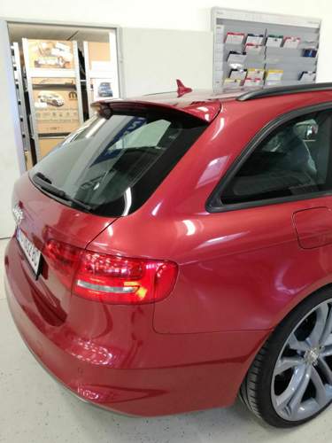

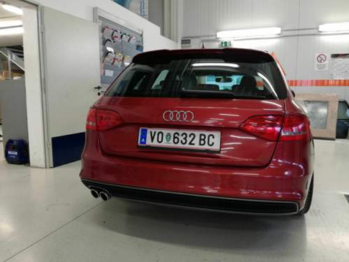

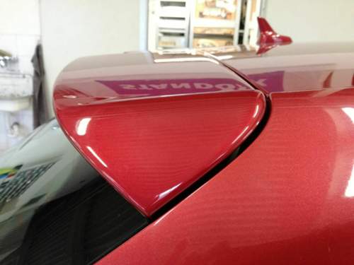

Heute meinen Avant mit original RS4 Dachspoiler zurück bekommen.
Bin zufrieden 🙂

Hallo Andreas
Mein A4 hatte ab Werk keinen Dachspoiler.
Also musste nichts entfernt werden.
Beim S-Line Exterieurpaket muß der originale Dachspoiler zuerst entfernt werden.
