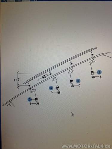

gibts eine Möglichkeit die Dachreling nachträglich anbringen zu lassen.
Habe ein A6 gebraucht gekauft. Dieser hat leider die integriete Dachreling nicht.
Teile gibts zwar bei ebay, aber da muss man wahrscheinlich den Dachhimmel entfernen und das
würde ich selber nicht machen, bei Audihändler haben sie mir keine Hoffnung gemacht.
Allerdings müßte ja zumindest eine Makierung am dach für die Befestigungspunkte sein, die
mann von Innen sehen kann.
Weis jemand Rat.

Bei Audi bin ich in diesem Thema nicht fit. Kann aber aus meinen Opel Zeiten die Erklärung der Verstärkungen bestätigen. Das nicht vorhanden sein der Verstärkungen, in die auch gleichzeitig die Muttern verpresst waren, macht einen nachträglichen Anbau nur unter der Voraussetzung eines neuen Daches möglich. Wenn nun also jemand eine "Dachschaden" hätte, der den Austausch erforderlich machen würde, könnte sich ein Dach einbauen lassen, mit diesen Aufnahmen, alles andere ist Pfusch. Die nicht vorhandenen Verstärkungen sollten nicht durch einkleben von irgendwelchen Blechen nachträglich realisiert werden, da die original Verstärkungen mitunter quer durchs Dach verlaufen, was soll da ein Stück was auch immer für Material verstärken?

also ich glaub die erzählen blödsinn!!!
Laut Etka sieht es beim A6 genauso aus wie beim A3.
Ich habe beim A3 Sportback von meiner Freundin auch die Chrom Dachreling nachgerüstet.
Er hatte vorher auch garkeine drin, sah irgendwie scheisse aus ohne.
Himmel muss dafür ab, alle Säulenverkleidungen, Kopfairbag raus.
Das schwierigste ist die Löcher zu bohren.
Dann kommen von unten solche einstellbare Ausgleichselemente (im Bild Nr.5) rein. (Lassen sich auseinanderschrauben).Da Doppelblech.
Das untere Blech hat vier Längsnuten (Dachrehling vier Schrauben), sieht aus wie ein Schlüsselloch.
Man schiebt diese Ausgleichselemente zwischen die Bleche (Karosserie und Verstärkungsblech)
und dreht die auseinander bis diese stramm sitzen. Vorher musst du aber zuerst die Löcher ins Dach bohren.
Sind nur dafür da, damit beim anziehen der Dachrehling, sich die Aussenkarosserie nicht reinzieht und du Dellen im Dach hast.
Nimm dir am besten den ganzen Tag zeit.
Und ruhe bewahren beim bohren;-)
Lieber dreimal aufweiten und korregieren als einmal zu wenig.
Die Ausgleichselemente sind nicht ganz billig, kostet einer ca.8€
8x Ausgleichselement: 4F9 861 195 C
8x Sechskantmutter: N 901 326 06
4x Dichtungssatz links: 4F9 860 151
4x Dichtungssatz rechts: 4F9 860 152
P.S. Das nackte Blech an den Löchern habe ich noch mit Lack drübergepinselt und um die Löcher noch Dichtmasse draufgepackt. Danach erst die Rehling draufgesetzt und verschraubt.
Diesen Dichtungsringen traute ich nicht.
Ist jetzt auch ca. 2Jahre her, bis jetzt kein Rost und kein Wasser im Innerraum:) (Klopf auf Holz) :D
