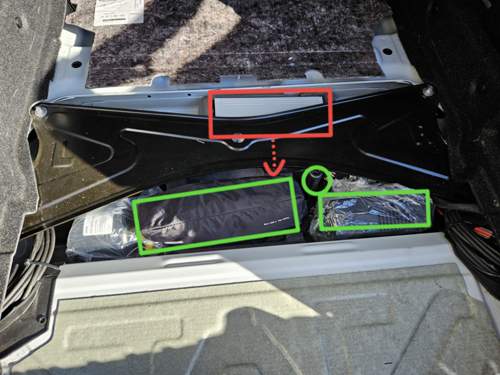

Kann mir vielleicht mal jemand sagen, wo ich beim F33 die Relais für die Dachsteuerung finde?
Ich würde diese gerne austauschen, bin mir aber nicht sicher, wo genau diese sitzen..... 😕
Für Hinweise wäre ich dankbar. 🙂

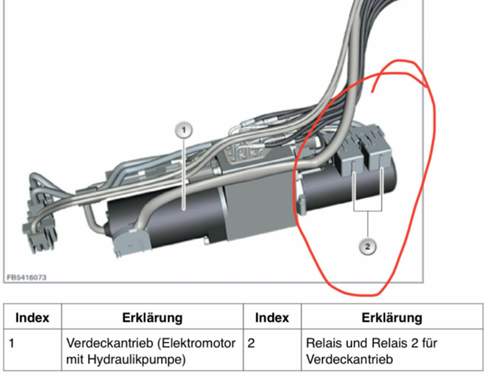

Du meinst für den Verdeckantrieb, oder?
Da sitzen die Relais direkt am Antrieb dran.

Leider sitzt der Verdeckantrieb gut eingepackt unter einer Strebe im Kofferraum - dann muß ich mal schauen, wie ich da ran komme..... 🙄

Die Relais haben vor allem im Z4 Probleme das sie irgendwann "festkleben" und dann läuft die Pumpe heiß.
Dabei wird die komplette Pumpeneinheit zerstört und muss ersetzt werden.
Vom "Z4 Spezialisten" aus dem Nachbarforum gibt es daher die Empfehlung, diese vorsichtshalber nach 6-7 Jahren zu tauschen.

Also die beiden glatten schwarzen Kunststoffabdeckungen die innen an den Gelenken befestigt sind, müssen nach oben rausgezogen werden.
Die sind nur gesteckt.
Ich glaub da musste die Kofferraumabdeckung, also die "Begrenzung" der Ladeguthöhe etwas nach vorne, in Richtung Endposition zum verriegeln, geklappt werden.
Dann die seitlichen Verkleidungen entfernen, dann müsstest eigentlich schon an die Kreuzverstrebung rankommen.
Die ist nur mit Torxschrauben angeschraubt.
Wenn die Strebe raus ist, müsstest eigentlich schon dran kommen.

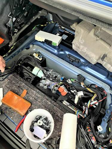

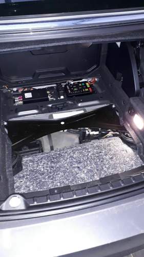

Heute habe ich dann die Relais der Dachhydraulikpumpe gewechselt.
Da die Relais (wie oben schon geschrieben) an der Hydraulikpumpe sitzen, muss diese erst mal freigelegt werden.

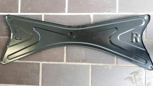

Als erstes entfernt man den Kofferraumboden und sieht die Pumpe gut eingepackt unter einer Strebe.

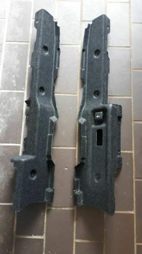

Diese Strebe ist mit 4 Schrauben an den Enden verschraubt, wobei 2 Schrauben jeweils unter der seitlichen Verkleidung rechts und links im Kofferraum sitzen.
Als erstes entfernt man also die Seitenverkleidungen, welche mit Plastinnieten gesichert sind (siehe Bilder). Beim anschließenden Entfernen der Verkleidungen muß man aufpassen,da im vorderen Bereich jeweils eine Nase von oben in die Verkleidung greift - diese also nicht abbrechen. Man kann die seitlichen Abdeckungen über der Seitenverkleidung ein wenig nach oben schieben, so dass man die Nase aus der Führung herausbekommt.

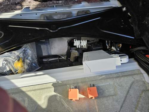

Sind die Abdeckungen und die Strebe über der Pumpe entfernt, muß man diese freilegen und die Wicklungen auftrennen.
Die Relais sitzen auf der rechten Seite und können mit ein wenig Kraft entfernt werden.
Jetzt die neuen Relais einsetzen, alles wieder gut verschließen und in umgekehrter Reihenfolge wieder zusammenbauen.
Viel Spaß.... 😉
