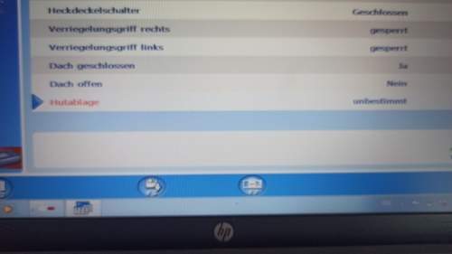

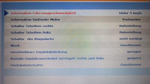

nun ist ja die absolute Cabriozeit und mein Dach macht Probleme!!! Ich habe schon alles durch und abgesucht, sämtliche Faktoren geprüft aber keine Lösung.
Folgendes: mein Dach am 206 cc BJ 2001 öffnet und schließt sich aber ohne das die Fenster runterfahren und ohne den absoluten Ton der mir sagt ich bin fertig, sprich komplett geschlossen oder geöffnet. Die Mikroschalter stehen alle in der richtigen Position und scheinen zu funtionieren, sämtliche Bautenzüge sind i.O.. Fehlerspeicher sagt: Gepäckraumdeckel-Stellung fehlerhaft. er schließt und verriegelt aber. Fehlerspeicher hatte vorm löschen noch die Infos das der Vorgang zu lange gedauert hat. Dieser ist gelöscht worden. Der andere blieb.
Von Hand geöffnet und geschlossen haben wir auch mehrfach, Hydrauliköl ist ausreichend und Druck drauf. Also auch dort nix........ HILFE

Hutablage von Hand hin und her bewegen.
Hutablage unbestimmt könnte sein, dass die Stellung nicht erkannt ist, wie die steht.
Ich kann Dir so auch nicht helfen.
Ich würde einfach mal eine manuelle Öffnung und Schliessung versuchen.
Werde ich morgen mal machen. Erst werde ich mal die Batterie aufladen(hatte 12,2 Volt Spannung) und nehme das System mal vom Netz.
Außerdem habe ich den Strom am Schalter in der Mittelkonsole geprüft(liegt Strom an und will weiterleiten) und die Hydraulikpumpe dreht, wenn ich den Motor mit Strom versorge.
Ich weiß halt nur nicht, warum der Zylinder in der Hutablage frei beweglich ist, warum der keinen Druck bekommt....
