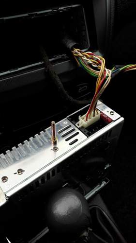

Ich habe mir jetzt ein gebrauchtes Radical RD 111 gekauft. Ein massives Problem hab ich mit einem festsitzenden Stecker am Clarion. Der schwarze liess sich ohne Probleme entfernen. Der weisse jedoch sitz fest (siehe Foto). Ich habs mit einer Zange probiert; ohne Erfolg. Ich will auch nicht die Kabel abschneiden, weil ich dann alles neu verlöten muss. Die Verriegelung lässt sich zur Seite schieben, aber der Stecker bewegt sich keinen Milimeter. Hab ich was übersehen oder gibts da einen Trick?
Radio
Die klammern fest randrücken und ziehen
Ggf. die Verriegelung vom Stecker mit einem kleinen Schraubendreher lösen. Die klemmen hin und wieder mal.
Liegt an den kleinen Klemmen links neben rechts . Die müssen ggf. mit einem Schraubendreher bewegt werden

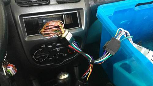

Nach einer Stunde Fummeln ging er raus. Lag am Clarion. So weit, so schlecht. Ich bekomme keinen Ton. Das alte Clarion und das JVC spielten. In den Audioeinstellungen hab ich nichts gefunden. Also vermute ich, dass es an den Belegungen liegt.
Oder Belegung falsch, oder das gebrauchte Teil hat einen Defekt.
