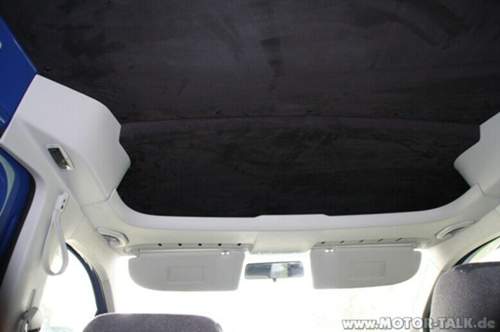

ich bin neu hier. Ich baue momentan einen VW Caddy 3 Kastenwagen um. Er bekommt die Faceliftfront vom Touran und dessen komplette Sitzausstattung.
Weiß jemand ob der Himmel vom Touran in den Caddy paßt?
Werde die Tage mal Fotos reinsetzen vom Umbau.
Danke schonmal für die Antworten

Tja schade, hatte gehofft man könnte den Himmel vom Touran anpassen. Dann muß ich mir selber einen modellieren.

nö musst du nicht schau dir mal das Face lift an oder den vom Maxi....
Vielleicht stellt dich da was zufrieden....

Kannst du hier mal Bilder posten vom Himmel? Ich finde keine vernünftigen Bilder bei google.
Nö leider nicht!
Ich weiß nur das der Maxi verkleidet ist und die neuen Caddys wohnlicher gemacht wurden.
Vielleicht mal beim Händler vorbeifahren und nach dem Comfortline Himmel fragen
Der sollte (für dich) praktisch plug und play sein (nach deinem kleinen Umbau)
Gruß Alex
Möchte nicht wissen was der Neu kostet! Muß den ganzen Innenraum noch mit Alcantara beziehen, vielleicht finde ich eine günstigere Lösung für den Innenhimmel :-)
vom Maxi müsste vielleicht was über den Schrott zu machen sein!

Günstige Lösung?
Bezieh´einfach den alten Himmel mit Alcantara!
Vielleicht in einer anderen Farbe.?
Himmel
Ich habe ja keinen alten! Ich komme aus dem Ruhrpott, und habe schon fast alle Schrotthändler in Umgebung abgeklappert, aber Caddy zu finden ist fast unmöglich.

Was fehlt Dir denn, nur hinten die Pappe oder auch vorn der Formhimmel?
Die Pappe kostet neu irgendwie auch nur 40 €...
Ulf hat er doch gesagt, er baut nen Kastenwagen um.
Viktor
Auch der hat eine Dachpappe...
Die Pappe hat er drin, aber leider bis zur Hälfte gebrochen. Gut die könnte ich nachmachen, aber ich will alle lackierten Teile hinten beziehen, sprich es soll nichts lackiertes mehr zu sehen sein.
