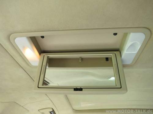

In der Suche habe ich zwar Hinweise zur vorderen Leseleuchte (Umbau auf LED) und zum Komplettumbau des Dachhimmels (Eigenbau Alcantara) gefunden, aber nichts zum Öffnen des Dachhimmels bei den hinteren Schminkspiegeln eines 4-Sitzers. Deshalb erlaube ich mir, einen neuen Thread zu öffnen.
Symptom: Klappern im Dach im Bereich des hinteren Schminkspiegels, Fahrerseite (es klappert wie bei einem alten Ford - und ich weiß wovon ich da spreche 🙂 ) Es hört sich an wie ein loses Kabel, das bei der Fahrt gegen ein Plastikteil vibriert.
Jetzt würde ich gern die gesamte Schminkspiegeleinheit herausnehmen, nach dem Verursacher schauen und mit etwas Schaumstoff o. ähn. das Problem abstellen. Kann mir jemand eine gute Anleitung dazu geben?

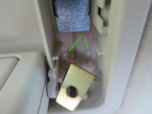

So, der Fehler ist gefunden und behoben. Ich mußte dafür die Schminkspiegeleinheit gar nicht ausbauen. Deshalb kann ich leider nicht mit den Maßen dienen.
Der Fehler und die Klapperursache befand sich im Schminkspiegel selbst. Eine Halterung der Soffittenlampe war ausgebrochen. Ist eine Schei...-Konstruktion. Das Ding hängt an zwei kleinen Plastiknippeln die ca. einen halben Millimeter dick über die entsprechenden Löcher im Bleckkörper hinaus gespritzt sind und diesen damit in diesem winzigen Bereich formschlüssig umgreifen. Wenn da aufgrund einer Fertigungstoleranz noch weniger als der halbe Millimeter an Plastikmaterialstärke übrigbleibt, bricht das Ding einfach weg. Denn als Feder die die Lampe hält, steht das Ding ständig unter Spannung.
"Reparatur" bestand aus einer kleinen, selbstschneidenden Schraube. Jetzt ist es wieder fest und das Dach ist ruhig.
