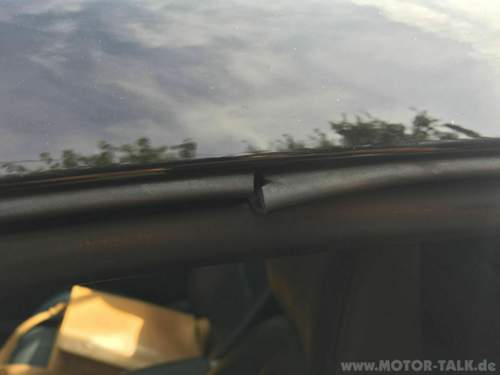

leider habe ich nach tagelanger Recherche in verschiedensten Foren keinen vergleichbaren Fall gefunden. Auch mein aktueller Volvohändler in Stuttgart konnte von so etwas nicht berichten.
Über Nacht hatte ich einen kleinen Riss in der aussenliegenden Dachdichtung am vorderen Dachsegment.
Kann passieren - dachte ich. Da die Dichtungen beim meinem Modelljahr (EZ02/2008) nicht einzel erhältlich sind, müsste ich das Paket aus allen drei Dichtungen für die linke Seite bestellen (400,- €). Und um verformungen am Dach zu vermeiden sind auch alle Dichtungen auf der rechten Seite ebefalls auszutauschen! Kostenschätzung laut Volvo: 2 x 400,- + Arbeitslohn, ca. 1200,- €.
Da ich dieses Jahr schon Seitenscheiben habe einstellen lassen, neuen Klimakondensator eingebaut, vier neue Sommerreifen sowie TÜV + große Inspektion habe machen lassen müssen, suche ich nach einer kleinen Lösung. Und da Wasser nicht in den Innenraum eindringt, wurde mir von Volvo empfohlen die Dichtung beim Sattler kleben zu lassen. Aufwand ca. 25,- €.
Nun meine Frage: Hat jemand Erfahrungen sammeln können, ob und wie lange soetwas hält? Oder hatte jemand den gleichen Fall schon. Gibt es diese Dichtungen vllt auch günstiger? Bei Scandix, habe ich leider ncihts gefunden.

bitte einmal nach der Volvo Artikelnummer 30799638 "googeln".
Das es die Dichtungen nicht einzeln geben soll, halte ich für unwahrscheinlich.
Das sich zudem das Dach verformen soll, zeugt von der Verkaufskreativität des Händlers. :-)
Evtl. kann ja jemand per VIDA herausbekommen, ob die Dichtungen einzeln gelistet sind?!

Ich hoffe, du kommst klar, allerdings erschließt sich mir nicht, wie es überhaupt zu dem Riß kommen konnte. Oder war das ggf. sogar ein Einbruchsversuch ?

danke dir, ich vermute, daß du wohl Erfolg haben solltest. Laut Bild tippe ich auf einen Schnitt, da ein gerissener Gummi anders aussieht.

Nach meinem Urlaub war ich wieder bei Volvo. Der Meister begutachtete staunend den Schaden. Hat sowas noch nie gesehen, eine mechanische Einwirkung könnte ausgeschlossen werden. Die Dichtungen lassen sich bei meinem Modelljahr nicht einfach tauschen. Sie sind mit dem Dach vernietet! Das Dach muss für Dichtungstausch und Neukalibrierung -auch der Fenster- ausgebaut werden. Er hat die erste Kostenschätzung vom Kollegen von Anfang August klar nach oben korrigiert....

Wirklich Bammel habe ich vor den Nieten, diese müssen aufgebohrt werden. Anschließend sind die neuen Dichtungen ebenfalls zu vernieten. Kann mir das momentan noch nicht vorstellen! Hat da jemand vllt. eine Erklärung hinsichtlich technischem Ablauf und Risiken? 🙁
Wenns um's Thema Nieten geht bist Du bei Volvo genau richtig 😁 Wuhaa.. der war Böse!
Technisch wird der Niet oben aufgebohrt und rausgedrückt, kein großer Akt, also keine Angst. Kann man nicht vergleichen mit dem Ausbohren eines abgebrochenen Bolzens (der deutlich fester ist als ein Niet).
Das Risiko dabei ist dass jemand den Bohrer auf den Lack knallen lässt, oder abrutscht, oder sich in den Finger bohrt...
Da man sich dessen allerdings bewusst ist würde ich ganz stark behaupten dass das Risiko bei dieser Aktion deutlich geringer ist als bei "alltäglichen" Arbeiten die man vielleicht nicht ganz so konzentriert ausführt.
Außerdem geht es hier um ein Dach und nicht um einen Querlenker (Traggelenke auch gerne genietet), die passen da schon auf 🙂
Die neuen Nieten werden dann wieder reingedrückt. Nur ein bisschen Vertrauen, auch wenn ich eine eigene Meinung zu Volvo habe denke ich nicht dass sie dort ohne Verstand rangehen :-)
