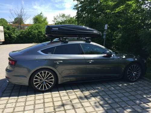

Ich fahre auch einen A5 SB 2018, als Grundträger habe ich genau den Thule Träger wie Sie oben genannt haben. Dachbox habe ich auch von Thule, Atlantis 780. Der ist recht lang, aber die Heckklappe geht trotzdem auf. Geschwindigkeitsangabe ist ein Richtwert. 130km/h ist eh eine angenehme Reisegeschwindigkeit, Ich bin aber auch schon deutlich schneller gefahren. Normal kein Problem. Wir waren jetzt 4 EW, Kleinkind im Isofix, Kinderwagen im Kofferraum, Gebäck in der Box. Alles OK.
Img-4195
Hallo, das klingt sehr gut! Vielen Dank! Ist Daytonagrau, oder? Sieht echt super aus!
Ja, Daytonagrau.

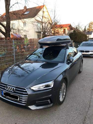

Er ist da - noch ohne Dachbox - die liegt im Keller...
Grinsen ohne Ende!
Ein sehr schönes Stück Kfz!
