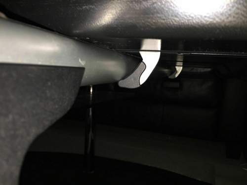

Sind das auch Thule Krallen?
Deine Bilder sehen unsicher aus....
@Simpson666 schrieb am 5. Juli 2021 um 10:21:40 Uhr:
@Gregory-2007 schrieb am 5. Juli 2021 um 00:24:22 Uhr:
Vielen lieben Dank für deine Mühe und Hilfe.
Das war sehr hilfreich für mich.
Mit meine E-Klasse (S212) Original Träger sah die Befestigung mit Power klick überhaupt nicht sicher aus aber die Trägern von GLE sind bestimmt schmaler als von E-Klasse.
Ja, ist ein Thule Motion XL (Vorgänger Model) mit Power-Click Befestigung auf original Mercedes New Alu Träger von E-Klasse S212.

Ich finde aber die Krallen schauen schon zu wenig raus. Sicher das die richtig in die Schiene sitzen, bzw. Haben die ja einen Befestogungspunkt wo die Krallen einklinken.
Oder das Bild täuscht und die Träger sind zu breit.
Aber auf der Thule Anleitung steht wie breit die Träger sein dürfen, schon mal geprüft?

Genau, das Bild täuscht leider.
Die Original Trägern von S212 New Alustyle - A2128900493 haben eine höhe von 40 mm und breite 60 mm und sind anscheinend noch breiter als die von GLE.
Die GLE Trägern habe ich noch nicht gekauft und weiß deshalb nicht wie hoch und breit die sind.
Vielleicht kann uns das jemand messen und hier schreiben 😎
Ich traue mich nicht mehr Simsons666 zu fragen 😁 er hat schon genug Mühe gegeben und meine Fragen beantwortet, nochmal vielen Dank 😉
Original MB W166 Dachträger, Oval
B=54mm
h=36mm
Was die paar mm ausmacht. Vielen Dank dir 😉

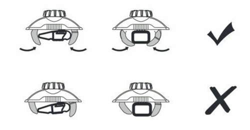

Evtl. haben sich die Thule Krallen geändert. Deine haben eine Plastik/ Gummiummandlung, meine sind kompl. aus Metall
Laut Thule Datenblatt, siehe Bild, sollte deine Montage auch ok sein.

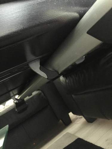

Bei mir sieht es genau so aus.
Dachbox Thule Dynamic L + Original MB Träger.
