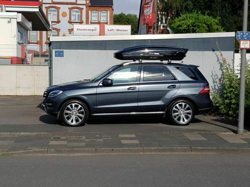

Ich möchte mir demnächst eine original Mercedes Dachbox zulegen. Im Moment bin ich mir noch nicht sicher, welche Größe ich kaufen werde. Ich denke aber es wird 450l Box sein. Sind 220cm Länge ok für einen W166? Hat evt. jemand ein Foto vom W166 mit montierter Dachbox? Seitenansicht wäre cool. Danke
50 Antworten
@W166ML250 schrieb am 16. Februar 2020 um 20:00:32 Uhr:
Zwar nicht die Originale, aber das ist die Thule Motion XT XL als Anschauung wegen der Länge.
Finde die Länge optimal, zumal die Box wegen dem Kofferraum nicht weiter nach hinten montiert werden kann.
Noch länger wäre der Überhang vorne zu weit!

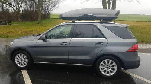

Wird mit Power Click befestigt, viiiiel angenehmer als T-Nut.
Habe vorher die MBXL dachbox mit T- Nut gehabt. Sehr schwierig aufs Dach zu bringen. Die Thule XT-XL ist sehr einfach und auch breiter, siehe Bilder

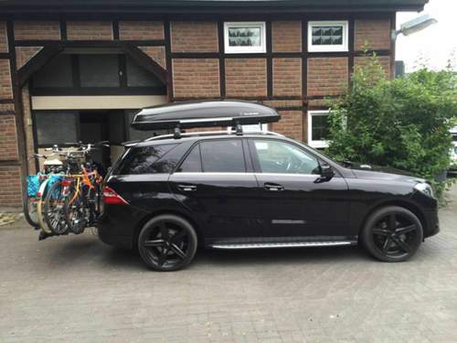

Hast Du eventuell die Gesamthöhe also ML + Dachbox + Träger parat? Ich vermute mal über 2,25m richtig?
Danke

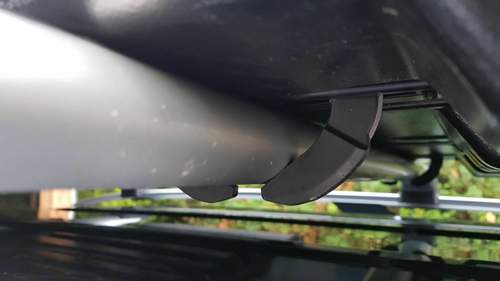

Du hast wenn ich richtig sehe die original MB Träger. Greift die Power Click Befestigung die Stange sicher? Bei meinem s212 könnten die Krallen auf die Original Träger nicht genug greifen und mir deshalb kein sicheres Gefühl gegeben. Müsste die Box deshalb mit T-Nut befestigen.
Hast du eventuell Bilder wo man das gut sehen kann wie weit die Krallen schließen?
Ja ich habe die original MB Dachträger. Die Krallen greifen KOMPLETT um die Träger herum. Von meiner Thulebox gibt es eine Spezifikation wie dich die Träger sein dürfen. Ansonsten bei Thule anrufen. Die Box kommt in 5 Wochen drauf, kann dann die Gesamthöhe und Fotos posten.

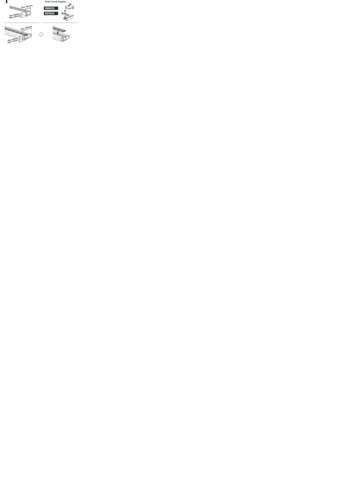

Das habe ich bei Thule für die Motion XT XL gefunden
siehe Seite 5 der Biedienungsanleitung
https://www.thule.com/.../thule-motion-xt-xl-_-629801

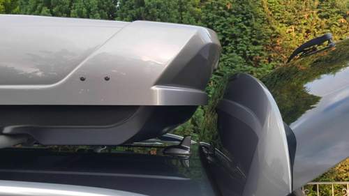

Dachbox Motion XT XL auf original Dachträger ist montiert.
Gesamthöhe mit Airmatic auf Komfort und original 17 Zoll Felgen ist 2,21m
Krallen siehe Bilder
