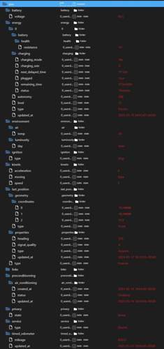

Stellantis selbst bekommt natürlich deutlich mehr Daten (siehe Bild). Ich habe die API über eine Software (siehe Signatur) im Smart Home eingebunden und sehe daher zumindest mal einen Teil der Daten die geschickt werden. Da man Elektroautos nur bis ca. 80% im täglichen Einsatz laden soll und es der Corsa nur bedingt kann, übernimmt die Aufgabe dank der Daten mein Smart Home (Wenn Corsa lädt + Wallbox Strom zieht --> Berechne die Differenz des Ladestands (SOC, bzw. hier energy level = 72%) zu einem eingestellten Wert (80%), rechne es in kWh um und lasse die Wallbox nur so viel ins Auto laden). Und ja, Stellantis weiß zu jederzeit wo ihre Autos sind, außer man stellt es über das Datenschutzmenü im Auto aus und wie der zustand der Batterie ist (health --> resistance = 91%, laut OBD sind es 91,8% mit ca. 80.000km. Wert seit > 1 Jahr und 20.000km unverändert).
Jetzt aber zurück zur Antenne: Ich denke, dass für die meisten eCall eher interessanter ist. Falls es eine Fehlermeldung gibt (noch keine gesehen) könnte der TPV nein sagen.
Daten Stellantis
