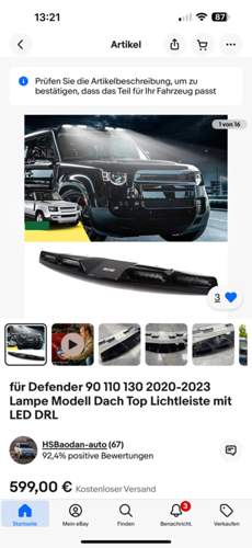

Ich habe mir in 2021 einen New Defender 90 neu gekauft und würde mir gerne eine Lichtleiste analog wie bei Urban Motors auf dem Defender verbaut wird montieren.
Ich habe mich bei unserem TÜV deswegen erkundigt zwecks Einzelabnahme und Eintragung aber auf ein klares NEIN gestoßen!
Kann mir jemand mit einem Tip weiterhelfen ob es einen Weg gibt?
