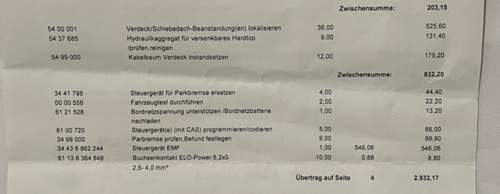

So habe ich es auch vermutet vor allem nach der Überprüfung der Rechnung was zur Reparatur angegeben worden ist. Netto ca. 800€ für ein Kabel (Flicken) 🙂

Diese Aussage ist nicht fair gegenüber der Werkstatt!
Laut Deiner Rechnung wurde gerade mal eine 1h (12AWs) repariert. Das ist äußerst wenig.
Die meisten BMW Werkstätten verweigern dies zurecht, weil sie sonst Gefahr laufen, wie bei Dir für andere/weitere Fehler angemahnt zu werden.
Wenn Du in eine Werkstatt gehst, die 180-250€ netto pro Stunde verrechnet, darfst Du Dich nicht über solche Beträge beschweren.
Die Pumpenposition auf der Rechnung war Nonsense, d.h. überflüssig.
