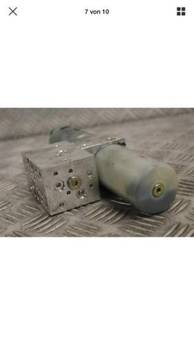

Habe die Pumpe hoch gehoben und da ist von unten wo der Behälter fest ist luftbläschen hoch gekommen. Der Behälter ist halb voll. Wo kann ich den Behälter den befüllen?
Halb voll ist ein bisschen wenig. Sollte aber nicht (unbedingt) dein Problem sein.
Da ist eine (ich meine es war einen Messing-) Schraube in dem Behälter.
Edit. Hab ein Bild zugefügt.
Hier die rechte Inbus im Behälter. Behälter sollte etwas über halb voll sein.
.jpg
Ist die noch funktionstüchtig? Kann ich die alte Pumpe einfach abklemmen und die andere drauf.
Wenn ich richtig liege hat meine nicht so eine Schraube
Wer ist noch funktionstüchtig?
Du musst die Platte die die ganzen Hydraulikanschlüsse verriegelt abschrauben und abnehmen. Dann musst du alle Anschlüsse umstecken und die Platte wieder anschrauben.
Dabei tritt etwas Öl aus. Also nen Lappen dabei haben wenn du in den Kofferraum krabbelst. Und den Deckel abstützen. Der kommt dann nämlich runter.
