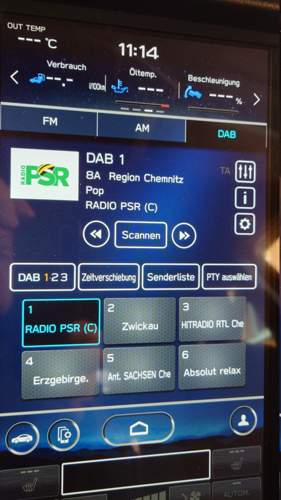

Weiß wer, ob es dies diesbezüglich Möglichkeiten gibt?
Ich habe schon Videos bei Youtube gesehen da wurde es angezeigt, das DAB Menü bin ich durchgegangen, da gibt es keine Option, meiner ist Bj.21, habe schon das Menüupdate wo Start/ Stop auf der Startseite ist.
Danke

DAB einschalten, dann auf Einstellungen (Zahnrad), ganz nach unten Dynamic Label auswählen und dann Dynamic Label Plus wählen

Hallo Heiner-Jens,
das ist ja Super. Habe gleich mal geschaut bei unserem Outback, aber
Dynamic Level Plus gibts bei uns nicht.
Software sollte aktuell sein. Welches Zahnrad meinst Du??
Vg Frank
Bild rechts, da ganz rechts das dritte von oben (Einstellungen)
klappt bei mir nicht.....

sehr merkwürdig, jede Kiste ist anders. Nach der Softwareversion schaue ich Morgen. Da meiner Modelljahr 2023 ist wird das wahrscheinlich anders sein.
so meine Softwareversion. Karten sind gleich, Software anders. Gibt aber auch keine Aktualisierung da Modelljahr 2023.
Entweder wurde mit Deinem Update das Senderloge abgeschafft oder noch nicht dazugefügt und das wird erst mit dem nächsten Update geändert....irgendwann.

so, habe heute nochmal bei den DAB Einstellungen gespielt. Das Logo wird angezeigt, wenn Diashow gewält wird. Dynamic Label Plus zeigt, wenn man auf "i" drückt den Interpreten und den Titel an. Bei nur Dynamic Label (ohne Plus) wird Telefonnummer vom Sender angezeigt wenn man auf "i" drückt.
Wenn Diashow gewählt dann Senderlogo, wenn nicht angewält, dann nur Schrift
