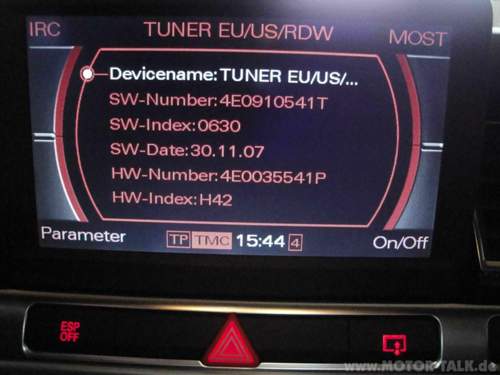

Hallo Arno,
wie komme ich in das „Tuner Settings“ Menü?
Das habe ich so noch nicht gefunden,
so könnte ich ans DAB „quality level“ kommen.
Ich habe den Wagen ja erst seit Dez. 09

Original geschrieben von a2mal4
... wie komme ich in das „Tuner Settings“ Menü? ...
Die Tasten
SETUP
und
CAR
> 5s drücken ...
Speziell die Stellung der InputGainOffset-Regler wäre interessant.

Würdet Ihr auch mal HW- und SW-Index für Tuner und DAB-Tuner gemäß HiddenMenu vergleichen?

DAB-Tuner
Tuner EU/US
