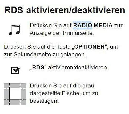

Hallo! Fahre den c5 aircross von Citroën. Kann l leider die DAB Funktion für das Radio nicht einstellen. Meine Frage: Muss diese Funktion per Update eingespielt werden oder unterstützt mein Fahrzeug kein DAB? Mein Auto ist Baujahr 07.2019
Bitte um Hilfe! Vielen Dank im Voraus.

Das DAB Radio aktivieren s.Bild:
Seite 6 der Radio-Bedienungsanleitung.
Vieleicht hilft das.
