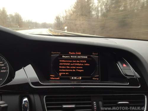

Wird bei DAB (+) auch was anderes im Display gezeigt als Radiotext (z.B. Albumcover o.ä.) ?
das wird/wurde bei DAB auch schzon angezeigt, zumindest bei MMI3G...

Was wird denn bei DAB angezeigt im Vergleich zum analogen Radio ?

Also bei mir wird außer dem Radiotext in "normaler Schriftform" nichts angezeigt, keine Albumcover oder Grafiken wie in dem oben genannten Link...

Das hängt natürlich davon ab, was die einzelnen Sender senden und welche Dienste sie nutzen.
DLS nutzen nahezu alle Sender
MOT ist nicht so häufig, weil es auch kaum Geräte gibt, die Slideshows, Webcams, Albumcover etc. überhaupt anzeigen können.

Lies bitte mal
hier
den einen und anderen Beitrag.
Voraussetzung ist natürlich die Checkbox "Slideshows" im HiddenMenu. Aktivieren kannst Du es dann im MMI unter
Manuell
Info
(statt
Manuell
Text
bzgl. Radiotext).
