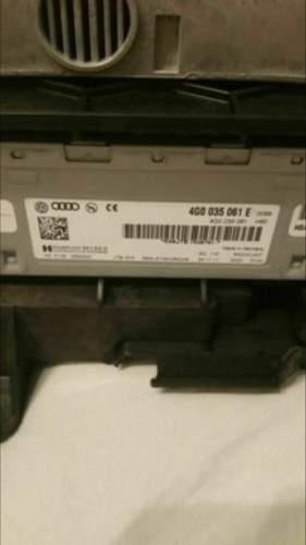

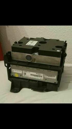

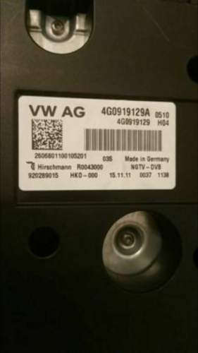

Ja, ich habe in meinem alten A7 ein originale Audi DAB+ Tuner nachgerüstet. Tuner drin, Antennenleitung sowie Antennenverstärker angeschlossen (das schwierigste war Kabel an die Scheibe anzulöten "kopfüber"😉 und Komponentenschutz entfernen, danach kodieren, falls ich mich nicht irre. Danach ging alles einwandfrei. Habe ein zweiter A7 gekauft, Jahreswagen, werde auch hier DAB+ per original Tuner nachrüsten lassen.
Super Danke wobby!! Ging die Verkleidung schwer runter von der Heckklappe? Hab mir das mal angeschaut, da sind viel Metalklammern dran! Welchen Index vom Tuner hast du drinnen?
Index ist E, Verkleidung ging recht einfach runter.....
Danke für die Info, also suche mal eine Unit jetzt...

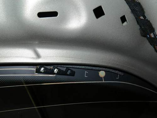

Jetzt noch mal eine kurze Frage zum A7 und DAB+ Antenne. Wo befindet sich diese genau? (T-111) Rechts an der Seite zum Dach in der Heckscheibe (in Fahrtrichtung) oder unten rechts zum Heckdeckel hin. In der Einbauanleitung ist es nicht ganz klar dargestellt. Und welche Ader wird wohin gelötet, Rot Pin 1 und Schwarz Pin 2. ?
Danke für die Hilfe!!!

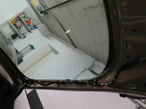

Hier noch die Bilder von den Lötpunkten an der Heckscheibe. Alles wie ab Werk. Das erste Bild zeigt die Antennenlötpunkte zum Dach hin rechts oben, da gibt es kein Lötzinn. Das zweite Bild zeigt die Antennenlötpunkte zum Spoiler hin rechts unten, da ist was gelötet worden ab Werk, aber dann wieder abgezwickt worden im Werk. Welche sollte ich für DAB+ nun am besten verwenden? Bild 3 zeigt die ganze rechte Seite der Heckklappe im demontierten Zustand.
roccobarocco
Img-1554
Img-1555
Img-1556
soweit ich weiß, ist die DAB-Antenne (R113) oben rechts
im längsbereich also Heckscheibe rechts ; dort muss es angelötet werden; ich schau mal ob ich letztens davon Fotos gemacht hatte
Hat sich schon lange erledigt, hab beide Antennen ausprobiert und beide liefern die selbe Empfangsqualität. Hab die untere gewählt da leichter zu löten war. Die untere Antenne ist zwar etwas kürzer als die oben rechts, aber wenn man sich die Antenne im A6 4F Avant im vergleich anschaut gibt es fast keine Unterschiede. Wie gesagt Empfang ist sehr gut und ich hab es mit einigen anderen Fahrzeugen hier im Pool verglichen die DAB+ ab Werk haben. Man kann es auch gut mit der Qualityanzeige im MMI kontrollieren.

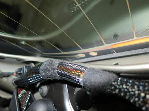

Bei der Kabelführung am Gelenk ist sauber Arbeit gefragt, sonst scheuert das Antennenkabel an den Gelenkstangen des Kofferaumantriebs. Am besten den bestehenden Kabelstrang oben öffnen und das Kabel durch die Kunsttoffstrumpfhose frimmeln danach wieder mit KFZ-Gewebeband in den Ursprungszustand versetzen.
