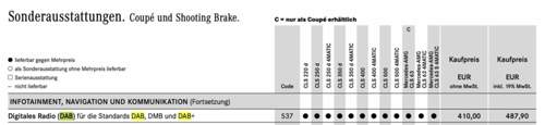

Das MBUX mehr empfängt als mein Fahrzeug (NTG 5.1) kann ich nicht bestätigen und halte ich für eine Mär... siehe nochmal oben die Teilenummer des DAB-Empfangsgeräts, welches im MOPF immer identisch war. Und hier auch der Auszug aus der Preisliste des C/X218.
Eine korrekte Nachrüstung - wie ab Werk - kann man sich hier ansehen, lohnt aber nur, wenn man einiges selbst machen kann und auch den Wagen noch einige Jahre fahren möchte...
https://www.motor-talk.de/.../...2-mj2012-mit-ntg4-5-t5356576.html?...
Hier der Preislistenauszug:
EDIT: Motortalk kann gerade keine Fotos abspeichern!? 🙁
Auszug aus der MOPF Preisliste...
C-X_218 Preisliste_DAB
