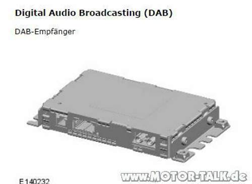

Wenn du jedoch noch keinen alten DAB Receiver eingebaut hast, wird es nicht einfacher. Es fehlt dir der Kabelsatz, (Strom/CAN in Kupfer und MOST in Lichtfaser) zu dem Modul das hinten im Kofferraum eingebaut ist. Aber vielleicht ist der bereit vorverlegt, so was gab es ja mal in den alten Autos.
wenn ich weiß, wonach ich suchen soll (Ein Foto von den benötigten Kabel, bzw. inkl DAB+ Modul) dann kann ich mal schauen ob es vorhanden ist. Ich mache am Wochenende mal den Kofferraum auf und schaue rein. Vielleicht sehe ich etwas.
Das ist leider nicht ganz so einfach zum gucken...
Das DAB Modul liegt genau hinter der Verkleidung im Kofferraum in Höhe etwa wo die Leuchte montiert ist.
Also leider musst die Verkleidung weg und die ist einmal fest geschraubt und der Rest ist geklickst.
Ich habe nur ein Bild vom normalen DAB-Receiver.
Dab

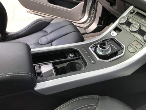

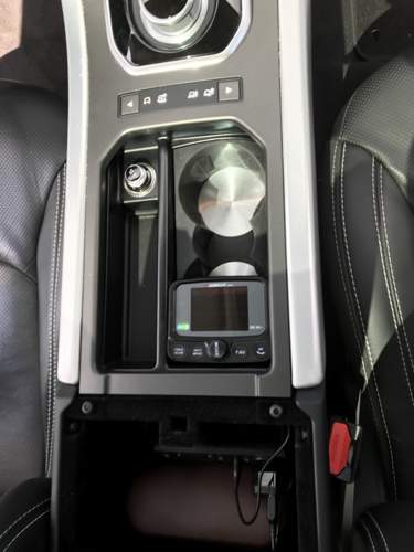

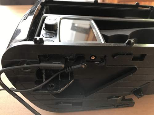

Falls jemand, so wie ich, auch kein DAB+ und auch keinen entsprechend vorbereiteten Kabelbaum im Evoque der ersten Generation hat, aber dennoch gerne digitales Radio hören möchte, dem kann ich als einfache Lösung den DAB+ Adapter Albrecht DR56+ an Herz legen. Das Ding kostet sagenhafte 62 Euro inkl. aller Kabel und Antenne, funktioniert einwandfrei und passt von der Breite her auch noch wunderbar ins rechte Fach der Mttelkonsole. Da ich allerdings definitiv nicht mit "Kabelsalat" leben kann, habe ich rund 3 Stunden Arbeit in eine brauchbare Lösung mit versteckter Verkabelung investiert. Das Ganze sieht meiner Meinung nach im eingebauten Zustand nun ganz Passabel aus und funktioniert tadellos :-) Das Modul habe ich wegen der besseren Klangqualität allerdings nicht über eine Transmitter- Frequenz, sondern direkt über den Aux-Eingang mittels 3,5mm Klinkenkabel mit dem Evoque verbunden. Entsprechend wird der Sendername nun auch nicht im großen RR - Display der Mittelkonsole angezeigt, da über Aux kein RDS Signal übermittelt wird. . Das stört mich aber aber nicht weiter, schließlich wird der jeweilige Sender ja auch auf dem Display des Moduls angezeigt .
Dab1
Dab2
Dab3
