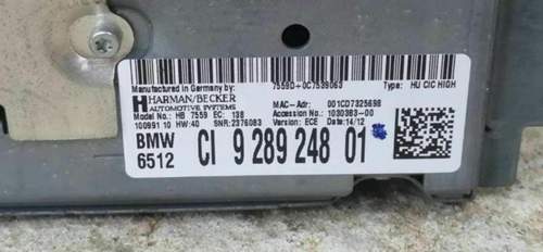

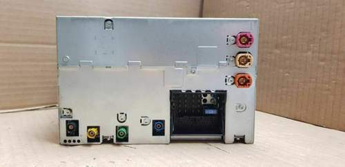

ich beschäftige mich seit längerem mit dem Thema wie in meinem F10 DAB+ nachgerüstet werden kann. Bei recherchen habe ich jede Menge an Threads gefunden welche hierzu Fragen bringen, aber nur sehr wenige mit Lösungen. Daher mal meine Erfahrungen zusammengefasst wie es möglich ist.

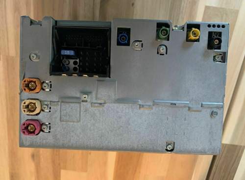

Das im Wagen verbaute CIC muss gegen eines mit DAB Antenneneingänge getauscht werden. Es finden sich immer wieder gebrauchte Geräte z.B. bei Ebay oder verschiedenen Händlern. Wichtig ist hier die Anschlüsse auf der Geräterückseite zu prüfen. Ich habe immer wieder Angebote gesehen wo ein CIC mit DAB angeboten wurde, dieses aber kein DAB konnte, da die Antennenanschlüsse nicht vorhanden waren. Die Gelbe (10) und die Grüne (9) Buchse muss vorhanden sein:
http://data.motor-talk.de/.../...nnections-dab-5632018333481600759.jpg

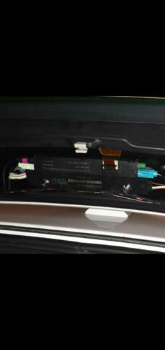

Die originale DAB Antennen finden sich integriert in der Heckscheibe (III-Band) und der Dachflosse (L-Band). Um diese zu nutzen muss in der minimal Variante der vorhandene "Antennenverstärker Diversity" welcher bei der Limusine unter der Abdeckung der dritten Bremsleuchte sitzt gegen einen DAB fähigen getauscht werden. Um das zweite Band auch nutzen zu können ist auch eine passende Flosse erforderlich. Da die beiden original Teile relativ teuer sind und vorallem ein Tausch der Flosse recht aufwendig erscheint habe ich mich für eine alternative Lösung entschieden.
Eine Glasklebeantenne zusammen mit einer Frequenzweiche und 2 Stück Fakra-Kabel mit je 6m Länge:
http://data.motor-talk.de/.../...ab-antenna-set-259519135656245391.png
Die beiden Kabel werden vom CIC an den Fußleisten entlang (die Originalkabel laufen auf der Fahrerseite) bis hinten in den Himmel gelegt wo der "Antennenverstärker Diversity" sitzt. Die überschüssigen leitungen der Antenne und die Frequenzweiche können hier unter dem Himmel geschoben und versteckt werden. Hat auch den Vorteil, dass wenn doch auf die original Antennenteile umgerüstet werden soll die Kabel bereits vorhanden sind. Als Spannungsabgriff für die Versorgung der aktiven Scheibenantenne wird die Versorgung des "Antennenverstärker Diversity" abgegriffen. Die Scheibenantenne waagrecht an die Heckscheibe in einen Zwischenraum zwischen die Heizdrähte kleben. Unbedingt darauf achten die in der Scheibe vorhandenen Drähte nicht zu berühren oder zu kreuzen. Es können Kurzschlüsse entstehen!

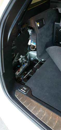

6 Meter fakra Antenne Kabel von vorne linke Seite nach hinten gezogen, bis ins Fach wo der verstärker sitzt und von dort dann hoch legen, Bilder habe ich angehängt und oben das Diversity mit dab+ getauscht, der filtert von der Antenne von der heckscheibe, das Signal dann für dab+ raus, habe zwar auch in den Seiten Scheiben antennen,weil wie ich mal gelesen habe, wenn von Werk abgedunkelte Scheiben geordert worden sind die antennen mit verbaut werden, aber die Anschlüsse angeblich abgeschnitten werden

Wo bekomme ich genau diese Antenne die du auch verwendest , habe auch cic mit dab umgerüstet , habe es mit eine dab Antenne Universal ausprobiert funktioniert aber ned , in deinem fall nutzt du beide Anschlüsse , gelb & grün !!
