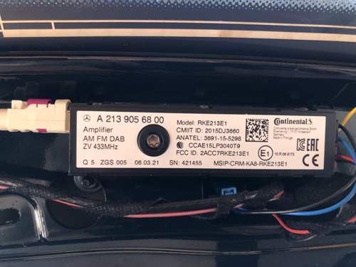

Ich hab mir einen S205 (C300de, EZ 11/2019, Code 79B/800 vorhanden und Comand Online) gebraucht gekauft und möchte diesen auf DAB+ umrüsten lassen. Den Antennenverstärker hätte ich gerne in Eigenregie verbaut. Nur irgendwie komme ich hier auf keinen grünen Zweig... Welche Bestellnummer ist denn die richtige/benötigte?
Laut Xentry kommen folgende Teilenummern aufgrund der Codes (537 DAB Audio-Broadcast) in Frage:
Links:
A 166 820 13 89 | VERSTAERKER
A 166 820 12 89 | VERSTAERKER
Rechts:
A 213 905 68 00 | ANTENNENVERSTAERKER
Lt. Xentry ist bei mir nur der rechte mit der Teilenummer A 213 905 69 00 | ANTENNENVERSTAERKER verbaut.
Mir ist bewusst, dass ich es anschließend codieren lassen muss. :-)
Vllt. kann mir jemand diesbezüglich helfen? Ich wäre euch sehr dankbar! :-)

Ich habe diese verbaut.
Links
Rechts
@2800D schrieb am 5. Mai 2023 um 18:25:20 Uhr:
Vielen Dank,
diese habe ich gebraucht gekauft und heute codieren lassen --> läuft einwandfrei.
