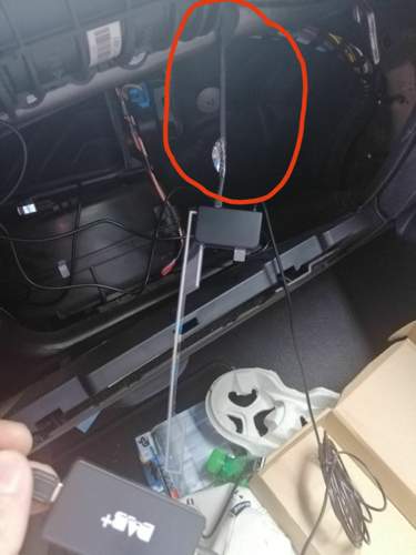

Hallo. Habe heute die dab+ Antenne bekommen. Eingesteckt über USB Kabel verbunden mit dem kleinen Kasten und Antenne. Soweit alles gut. Das Radio erkennt das es mit dab + verbunden ist, hat aber kein Signal. Woran kann das liegen

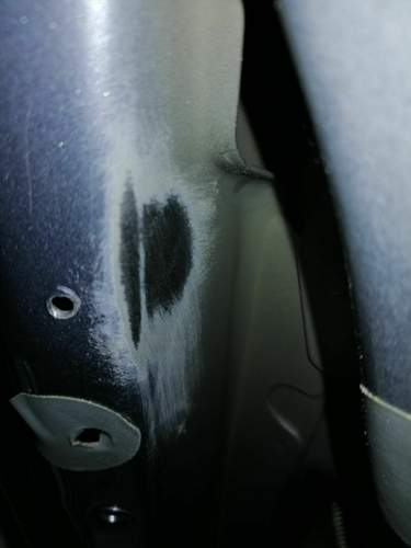

Wichtig beim Anbringen an der Scheibe, das du richtig guten Masseanschluß hast...ggf. den Lack am Rahmen weg schleifen....das Bleck muss an der Stelle wo den Masseanschluß vom DAB Empfänger anklebst, das muss Blank sein.

Bilder 2 und 3 einbauort und massepunkt a Säule rechts

die Antenne die an der Scheibe sitzt muss einen Masseanschluß haben, die man mit der FHz. Masse verbinden muss..
Auf Bild 1 sieht man den kleinen Schnippel, der an die Masse muss.
Ist bei jeder Antenne so, sonst bekommst du nie ein Signal.
Auf Bild 3 sehe ich nicht, das du die Masse an den Rahmen gemacht hast, da fehlt der Schnippel.
Der DAB+ Adapter selbst hat keine Masse, das ist nur der Signalempfänger der Antenne, der die Sender per USB ans Radio überträgt.
Da du die Antenne schon angeklebt hast, hast du jetzt das Problem, das du keine Sender empfängst, weil die FHz. Masse fehlt.
Darum habe ich das ja extra noch Geschrieben...ein 2. Versuch gibt es nicht.
Ziehst du die Antenne jetzt ab, sind die Kabel in der Folie schrott.
ich verstehe nur nicht, das du dass nicht hinbekommst.
Hab ich dir doch alles bereits lang und breit erklärt, oder nicht.
Ausserdem habe ich dir ja auch Geschrieben, wenn du davon keine Ahnung hast, schau dir bei YT die Videos dazu an....nicht die von Mr. Doit, sondern die richtigen Einbauvideos, wie man wie und wo Anschließt.
Haste doch bestimmt nicht gemacht...sonst wüsstest du, das die DAB+ Antenne ein Masseband mit dran hat, das an die FHz.-Masse kommt.

Der kleine fitzel da auf dem Bild mit Kreis ist nur für die Folie zum abziehen darunter sitzt das Klebeband zum fixieren. Masse holt er sich über den Magneten der auf dem Bild am Träger hängt. Kupferband hat der nicht nur magnet. Nun ist der an der a Säule auf blanke Metall. Dann ist da noch die Antenne die jetzt auf der Scheibe klebt. Mehr nicht. Hab es genau so angeschlossen wie er das im Video erklärt.
Bild 2 Lupe drücken zum Suchlauf. Kein erfolg

wo sich das Teil die Masse herzieht ist egal, hauptsache die Masse hat guten Kontakt.
