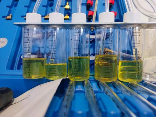

Hallo,:)
da ich schon leichte Startschwierigkeiten bei Minustemperaturen habe und der Leerlauf seit einiger Zeit rauher geworden ist, wollte ich jetzt mal die Rücklaufmenge bei den Injektoren messen.
Ich habe andere Threads dazu gelesen, aber es bleiben noch ein paar Fragen offen.
Bei welcher Motortemperatur misst man die Rücklaufmenge am besten? Kalt, warm?
Muss man die Leckölschläuche auch verschließen oder können die offen bleiben?
Gehen diese Plastikteile wo die Schlauche angeschlossen sind gerne kaputt? Gibt es was zu beachten wenn man sie abzieht?
Gibt es sonst noch etwas zu beachten?
Danke. :)

Ich habe den test jedesmal am kalten Motor gemacht da ich ihn eh nur kurz laufen habe lassen. Die rücklaufleitung hab ich nur auf die Seite gelegt. Ja da kann schon ein Tropfen ablaufen. Die Adapter denke ich brechen nicht sooo schnell
Hallo. Meiner sprang bei Minusgraden nur noch mit Startpilot an. Habe die Rücklaufmenge bei kaltem Motor gemessen. Ein Injektor ließ zuviel durch. Daraufhin einen generalüberholten im Internet bestellt und seitdem springt er wieder super an. Aus der Rücklaufleitung läuft dabei nichts raus. Hab den 163PS D5.

Gestern hab ich den Dieselfilter getauscht. Kurz hab ich Panik bekommen weil er ausging und danach nicht mehr starten wollte, aber nach einigen malen Zündung an und aus, sowieso bisschen Orgeln sprang er dann wieder an und läuft seitdem wunderbar. Muss jetzt mal eine längere Strecke fahren um zu schauen was sich das gebracht hat.
Heute habe ich die Rücklaufmenge gemessen.
Die Menge die man am Foto sieht ist nach 3 Minuten und 14 Sekunden. Hab dann den Test abgebrochen, da die Injektoren offenbar in Ordnung sind, zumindest von der Rücklaufmenge.
Der Diesel vom Zylinder 4 kam Anfangs etwas bräunlich raus. Man kann es ganz leicht erkennen, dass die Farbe vom 4. Zylinder etwas dünkler ist.
Was sagt ihr dazu?
