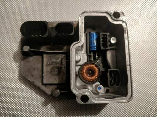

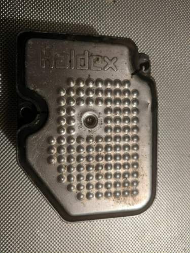

Ich hab letzte Woche das Haldex Steuergerät ausgebaut und weggeschickt.
Nach genau 7 Tagen und 300€ leichter, kam es zurück. - und sah aus wie neu.
Folgendes Reparaturergebnis liegt uns vor: Repariert
Ihr Gerät wurde erfolgreich instandgesetzt und getestet.
Folgende Ursache des Fehlers wurde festgestellt: Wasserschaden (extern)
Hab das Ganze heute eingebaut - und Sie da, es funktioniert. 😁
Das Steuergerät war offensichtlich nicht komplett tot, aber offensichtlich so geschädigt, das es nicht mehr korrekt arbeiten konnte. Jetzt wird auch der Druck im VIDA korrekt ausgelesen und die kleine Probefahrt mit VIDA als Beifahrer hat es bestätigt.
Jetzt werde ich das Ganze erst mal eine Weile beobachten, ob die Lösung tatsächlich von Dauer ist.

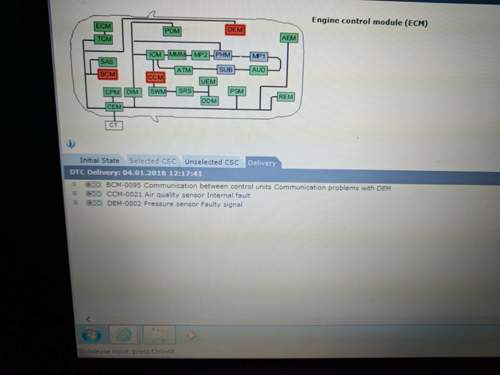

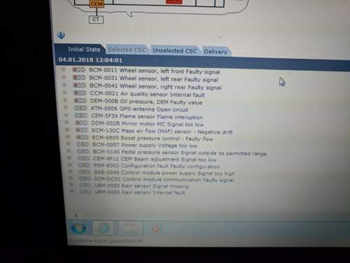

UPDATE

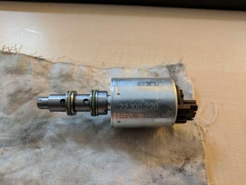

Nach dem ich ja ein paar Probleme bei dem Ausbau des Haldex Moduls und der Karadanwelle hatte - hier im Detail erläutert, ist die Haldex wieder drin & ich habe mit VIDA ausgelesen.
  • DEM-0002 Pressure sensor Faulty signal
  • BCM-0095 Communication between control units Communication problems with DEM
    Bleiben als letzte Fehlermeldungen stehen, nach dem ich den Wagen einmal komplett ausgelesen habe, alle (alten) Fehler gelöscht und dann noch mal ausgelesen haben.
    Also, ist das jetzt der Drucksensor oder das Haldex Steuergerät?
    Haldex-Öl, Filter und Pumpe sind übrigens neu...
    Beim ersten auslesen stand, neben vielen anderen (alten), nämlich noch der Fehler:
  • DEM-000b Oil Pressure, DEM faulty valuein VIDA welcher jetzt aber verschwunden, bzw. als grün angezeigt wird.

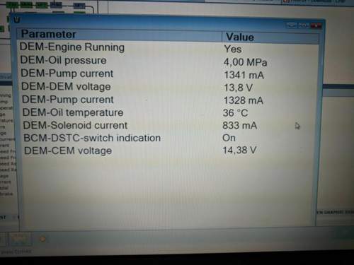

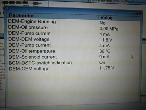

    Ich habe heute noch mal VIDA im Testmodus am DEM Modul gehabt - also für mich als Laien sieht das nach fehlerhaften Öldrucksensor aus - siehe Bilder.
    Alle anderen Werte werden ja angezeigt, bzw. verändern sich beim laufenden Motor.
    Andere Meinung der Experten hier?

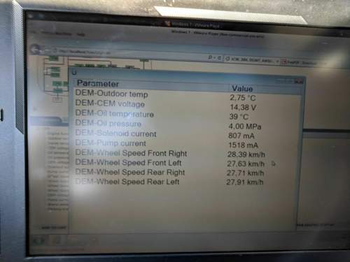

    Hab eben einen neuen 180€ Sensor eingebaut, nach der Fehlermeldung DEM-0002 war ich eigentlich zuversichtlich, aber nix da..... 🙁🙁🙁
    Die Fehlermeldungen DEM-0002 & BCM-0095 sind weiterhin da - Auch die Meldung im BC natürlich. Was kann ich jetzt noch tun? 😕😕

    Bei Swedespeed hab ich mittlerweile gefühlt jeden Beitrag bzgl. BCM-0095 gelesen. Und wenn der Thread mal tatsächlich zu ende geführt worden ist, dann war es entweder der Drucksensor, der Gierratensensor im Lenkrad, ziemlich häufig die Vorladepumpe oder tatsächlich auch mal das DEM. So richtig hat mir das nicht weiter geholfen.
    Ich habe irgendwie noch das elektrisch angesteuerte Magenetventil (Haldex solenoid valve) in Vermutung, obwohl es das ja wohl auch gar nicht einzeln gibt, sondern nur mit dem Steuergerät. Aber vielleicht ist es auch was völlig anderes.
    Das BCM Gerät hab ich mittels VIDA schon geprüft - auch noch mal im Fahrbetrieb. Das Hauptproblem ist immer noch das der Druck nicht korrekt angezeigt wird. Der Sensor liefert immer noch den max ist Wert von 40BAR an das Steuergerät - anstatt den korrekte aktuellen Druck. Ein weiterer Hinweis auf das DEM scheint mir, das die Funktion "Activations" im VIDA für das DEM Modul nicht verfügbar ist. Thread dazu ist hier

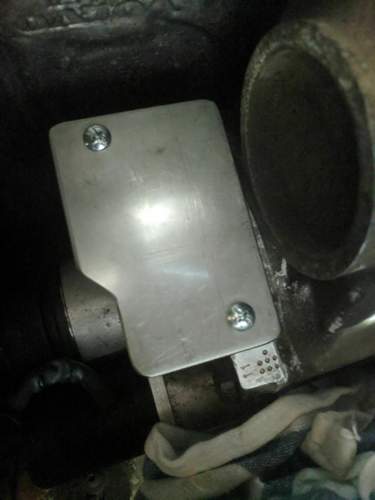

    Aktueller Plan / nächste Schritte:
    • Steuergerät ausbauen und prüfen lassen (..wenn Steuergerät "okay"..)
    • SW-Versionen der Steuergeräte prüfen (lassen) und ggf. update bei Volvo (..wenn das nix bringt..)
    • gebrauchtes Austausch-Steuergeräte bzw. Magenet-Ventil versuchen
    Das Steuergerät ist bereits seit gestern raus - mal sehen wann ich es wieder bekomme und was bei raus kommt. Hab mir erst mal eine Abdeckplatte machen lassen, damit der Wagen weiterhin gefahren werden kann.
    Einen Masse- / Plusschluss würde ich eigentlich ausschließen, dann sollte der CAN-Bus eigentlich Leuchten wie ein Weihnachtsbaum. Und die Batterie ist neu - gerade mal 3 Monate alt.

    So, hier jetzt mal der aktuelle Stand.
