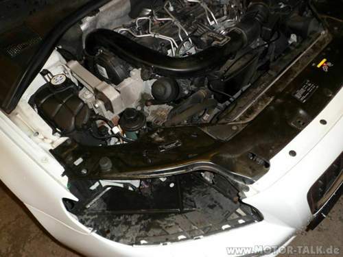

Wurde bei dir noch kein Druckausgleichsschlauch angebracht?
Original geschrieben von fluchti24
Original geschrieben von sannnn
Heute nach einer langen Autobahnfahrt (200km) habe ich den Ausgleichsbehälter aufgemacht. Er hat dabei lange gezischt. Das ist noch ein Symptom dieser Krankheit.
Auf dem Foto auf der Vorseite sind zwei Schläuche, sind sie das?

Mus mal ein aktuelles Bild bei meinen machen.
Hier erstmal ein Altes vor der Kopfreparatur.
