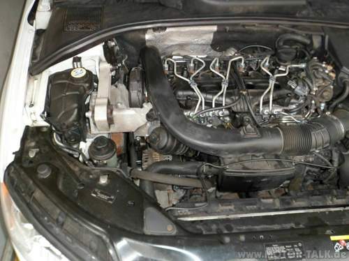

Hallo Fahrer des o.g. Motor,
ich habe vor ca. 1 Woche eine wiederkehrenden minimalen (0,2 - 0,3 Ltr.) Kühlmittelverlust. Mein Freundlicher hat den Wagen (V70, 12/2010, ca. 48000km) überprüft, konnte jedoch keine Ursache entdecken.
Beim 2ten Versuch hatte er eine Mitteilung von Volvo, die das Problem beschrieb und die Werkstätten auffordert, einen ausführlichen Bericht zu schreiben.
Nachdem mein freundlicher dieses gemacht hatte, erhielt er gleich am anderen Morgen einen Anruf von Volvo Deutschland, mit der Freigabe für einen neuen Motor. Mein Motor soll umgehend nach Schweden zurück versendet werden um die Ursache zu erforschen.
Sollte ich Rückmeldung von meinem Freundlichen erhalten, teile ich sie hier mit.
Wer hat ähnliche Erfahrungen?

Habe wegen dem Schlauch nochmal nachgeschaut.
Konnte keinen Unterschied feststellen.
Das Problem mit dem Kühlmittelverlust ist bisher auch nichtmehr angezeigt worden.
Sam-0155s
Da sind dieselbe Schläuche wie bei mir, kein Unterschied.
