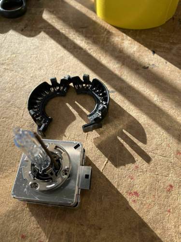

Hallo Leute,
weiß einer von Euch, wie man den Brenner aus der Fassung bekommt beim W166 mit ILS?
Hintergrund: verbaut sind Philipps XenStart D1S, die ich jedoch gegen Osram CBI tauschen möchte.
Die Klappe von der Radhausverkleidung habe ich entfernt, die Abdeckung auf der Rückseite des Scheinwerfers auch abgedreht, aber wie geht es dann weiter? Man kann auf die Hinterseite des D1S-Brenners schauen, aber wie bekommt man diesen aus der Fassung heraus? Ist er gedreht oder gesteckt oder mit einem Bügel arretiert oder ...? Kann jemand weiterhelfen? Danke.
Nachdem alle im Netz gefundenen Möglichkeiten (Citroen mit Haltebügeln, Audi mit am Lampengehäuse angebrachtem drehbaren Ring, Mercedes mit drehbarem Ring, der jedoch auf den Brenner montiert ist, ...) nicht mit dem ML-Scheinwerfer in Einklang zu bringen waren und ich ziemlich lange ratlos mit Kamera und Spiegel bewaffnet "im" Radhaus hockte und die Lampenfassung aus allen möglichen Blickwinkeln fotografierte und betrachtete, blieb nur noch eine Lösung übrig, die Sinn machte: ein einfaches Drehen des Brenners gegen den Uhrzeigersinn. Und schon war die XenStart ausgebaut.
Also Leute, wenn ihr am W166 einen Xenonbrenner wechseln wollt: man muß ihn nur 1/8-Drehung gegen den Uhrzeigersinn drehen. So einfach ist das.

bei mir ist das Radhaus komplett verkleidet. Im Bereich der Leuchteinheiten gibt es große viereckige Öffnungen, die mit einer demontierbaren Klappe verschlossen werden.
Anbei zwei Bilder der besagten Stelle
Hallo!
Ja, genau diese Öffnung/Klappe hatte ich bereits offen. Dahinter bzw. schräg oben ist dann ein runder Verschlußdeckel, welchen ich auch bereits durch drehen geöffnet hatte. Danach kann man den Brenner mit Vorschaltgerät sehen.
Wie du bereits beschrieben hast, muss man nun den Brenner durch drehen gegen den UZS ausbauen. Ist da noch ein Kabel an dem Brenner? D.h. ausdrehen und danach die Kabel-Steckverbindung lösen um den Brenner ganz entnehmen zu können, oder?

Das Kabel sollte sich eigentlich mit der Drehung lösen. Wenn nicht, mit einem Plastikstück und ein bisschen Hebelkraft lösen.
