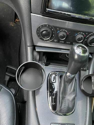

Hallo liebe Leute,
Nachdem ich feststellen musste, dass der Einbau des Original Becherhalters fĂŒr mich unverhĂ€ltnismĂ€ĂŸig hohen Aufwand bedeutet und mir keiner aus den gĂ€ngigen Online Bezugsquellen zugesagt hat, hab ich mal versucht was selber zu bauen. Das Vorhaben war dann auch gleich die erste Sinnvolle Verwendung meines 3D Druckers ??. Nach ein paar Testdrucken hatte ich dann auch ein recht passables Exemplar das den Zweck erfĂŒllt. Die Dose hĂ€lt fest und ist fĂŒr mich ordentlich positioniert. Beim ersten Test ist mir dann zwar noch ein konstruktiver Mangel aufgefallen: Der Automatik WĂ€hlhebel stĂ¶ĂŸt beim Schalten von P auf eine andere Stellung gegen den Halter. Da muss ich also noch mal ran, aber fĂŒrs Erste kann ich jetzt zumindest Dosen sicher platzieren.
Anbei ein paar Bilder.
P.s. ich bin weder Ingenieur noch Handwerker, sondern IT Fuzzi, also bitte ich die etwas laienhafte AusfĂŒhrung nicht zu sehr auseinander zu nehmen. Aber falls noch jemand konstruktive Verbesserungen vorschlagen kann, wĂ€re ich natĂŒrlich dankbar.

@tb_220 schrieb am 10. April 2021 um 14:51:09 Uhr:
So, jetzt passt das Ding. Ich hab es jetzt allerdings als Zweiteiler konstruiert, so lĂ€sst es sich deutlich besser drucken. Ein Teil fĂŒr das Konsolenfach und Becherhalter. Ich hab das mit 3x16mm Spax zusammengeschraubt. Zudem hab ich zwei unterschiedliche BechergrĂ¶ĂŸen erstellt. Einmal die Energy Variante fĂŒr schmale, hohe Dosen und einmal fĂŒr normale Dosen bzw. 0,5 Liter Wasserflaschen oder sowas. Am Sonntag kann ich das ganze auf 600 Autobahnkilometern ausgiebig testen.
Die Druckdateien könnt Ihr mit dem Dropbox Link runterladen:
https://www.dropbox.com/.../AAD9sh3DUJN8_vhd_ijzOi39a?dl=0
Steht dort oben.
Denke mal besser ohne Senkkopf.
@tb_220
Wie dick ist das von dir verwendete Flies?
Ich hab hier so IKEA Flies-Aufkleber fĂŒr Möbel, die sind 3 mm hoch. Ist wahrscheinlich zu viel?
Puh, kann ich gerade nicht nachmessen, aber ich hab da auch Möbel Filzgleiter draufgeklebt. 3mm kommt schon ungefÀhr hin. Das presst sich ja schön ein dann.

Ich experimentiere noch mit dem Material. PLA ist nicht geeignet, da es im Sommer im Auto ab 25 Grad Aussentemperatur schmilzt... Im Auto wirds halt warm....
Probiere es noch mit ABS.... Wenn das hÀlt, kann ich Dir gegen Kostenerstattung ein Druck machen.
@dobifan schrieb am 9. Juni 2021 um 15:05:30 Uhr:
TatsÀchlich? Hast Du das erlebt?
Mein Halter wurde mit PLA+ gedruckt, hier mal 2 Daten aus den Specs:
- Peak Melt Temperature 165-180 °C
- Glass Transition Temperature 55-60 °C
"Glass Transition" verursacht wohl keine Schmelze, aber es wird dann sehr weich.
Ist dann wahrscheinlich temporÀr unbrauchbar um ein (volles) GetrÀnk zu halten.
